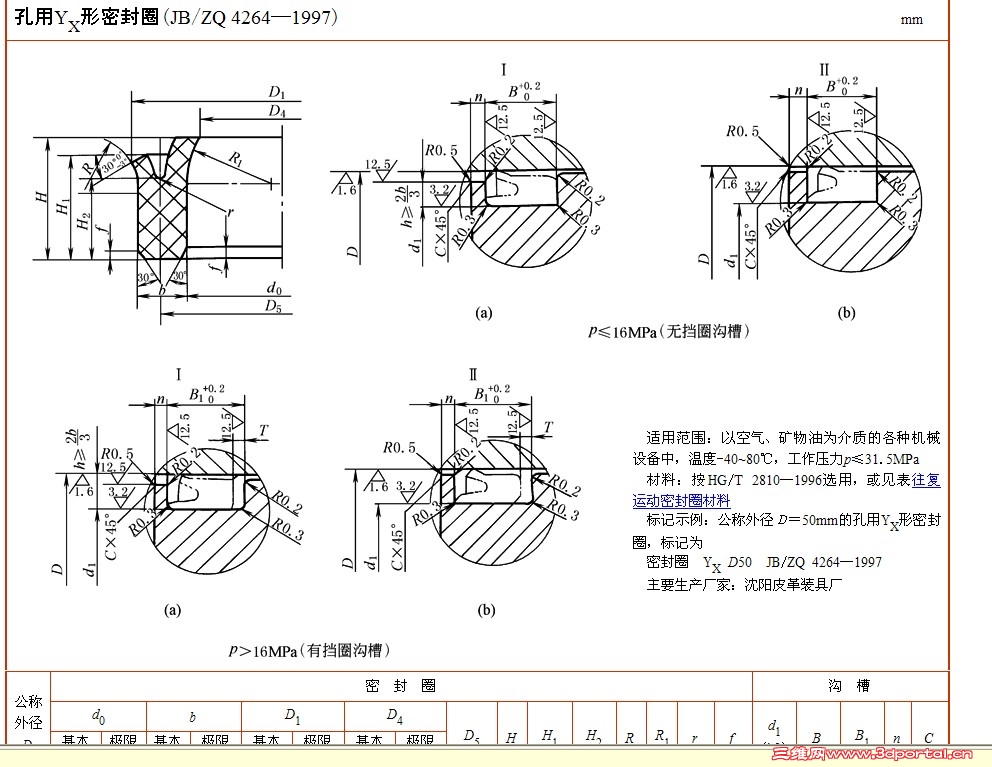

请教各位前辈,选用唇形密封圈时,例如Y圈等,都有一个挤压间隙值,这个值该怎么选择呢?是不是越小越好呢?
发表于 2012-6-16 05:29:54 | 显示全部楼层 来自: 美国
找手册,这个是标准,跟压力、速度、材料、表面光洁度都有关系。密封圈厂家一般都会在产品简介上很详细地教你选型的。

发表于 2012-6-16 08:25:41 | 显示全部楼层 来自: 中国湖南岳阳
密封圈安装沟槽的尺寸都有规定,查表就可以。

发表于 2012-6-16 12:06:47 | 显示全部楼层 来自: 中国四川成都
密封圈安装沟槽的尺寸都是有标准化的啊!你可以查机械设计课程设计手册(第3版)出版社:高等教育出版社   第90页! 如果你没有表查,那你告诉我相关数据我帮你查!

发表于 2012-6-19 16:29:44 | 显示全部楼层 来自: 中国四川成都
还有一点,根据你密封圈的材质不同。也有相应出入。
 楼主| 发表于 2012-6-19 21:06:47 | 显示全部楼层 来自: 中国湖南长沙
谢谢楼上各位,问了一下产家的技术人员,还是按产品的规格来定,只要不超过挤压极限值即可。
