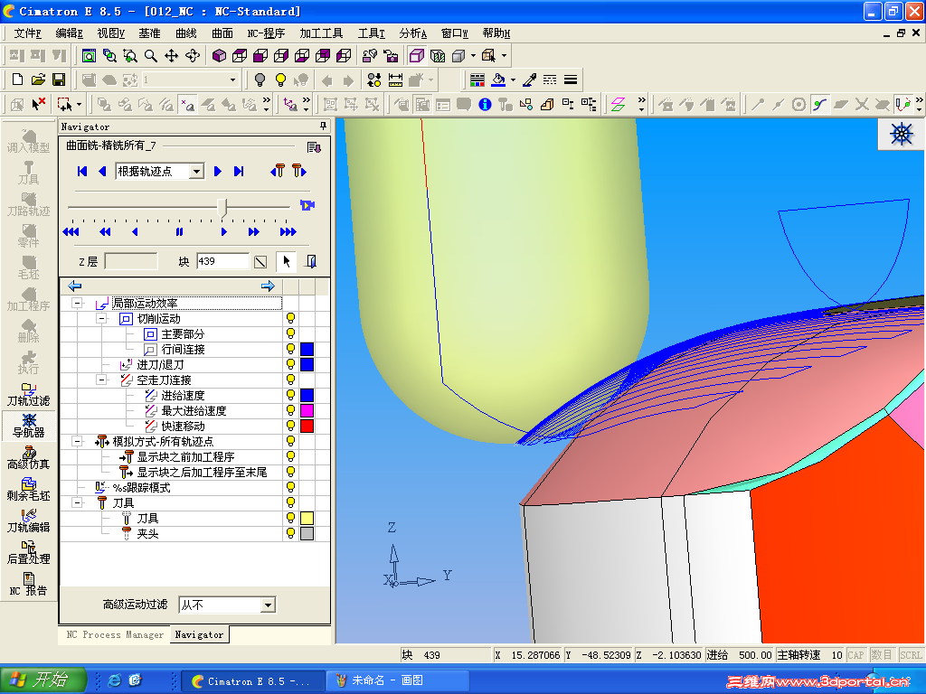

如图所示,用“在轮廓上”之后,刀具走不到曲面底部,用在轮廓外又会多出一部分刀路。该怎么做好?

用“接触点”边界试试看!

发表于 2012-6-17 12:01:34 | 显示全部楼层 来自: 中国江苏苏州
楼主可以选大轮廓来编程序!把不相干的面用曲面检查!避开R角面!单算R角面就可以了!

在轮廓外不就得了???
发表于 2012-6-18 16:19:51 | 显示全部楼层 来自: 中国浙江宁波
8.5用触点轮廓不行的,,,
