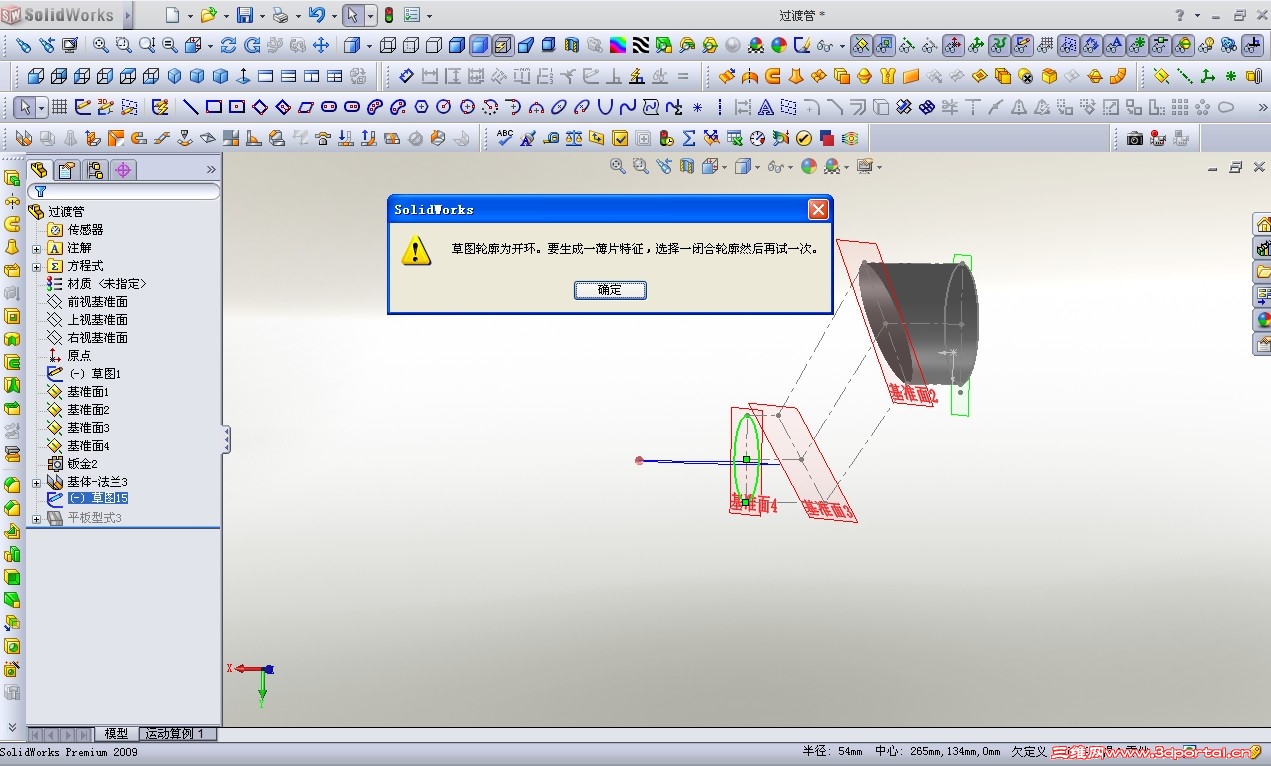

( n1 |. A9 g( e. i! c  W QQ截图20120618104842.jpg 第一个斜管能够法兰完成,第二个法兰时就提示有错误
过渡管.rar
58.15 KB, 下载次数: 7

说的多清楚啊:草图开环~
发表于 2012-6-18 13:24:42 | 显示全部楼层 来自: 中国上海
如上所说。应该是线条端点没有对齐。
