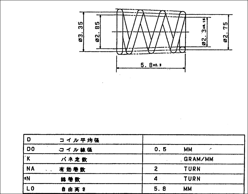

朋友们看看这个弹簧怎么画

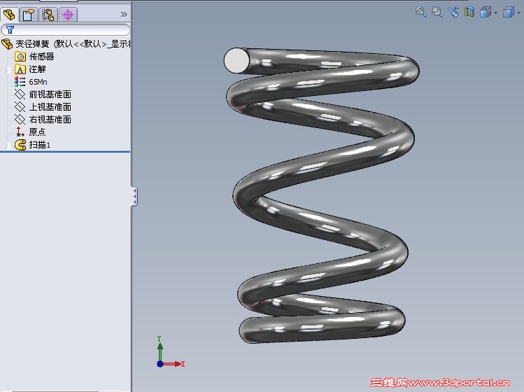

SW2010随便画的,你做个参考吧O(∩_∩)O~……
变径弹簧.rar
438.21 KB, 下载次数: 69

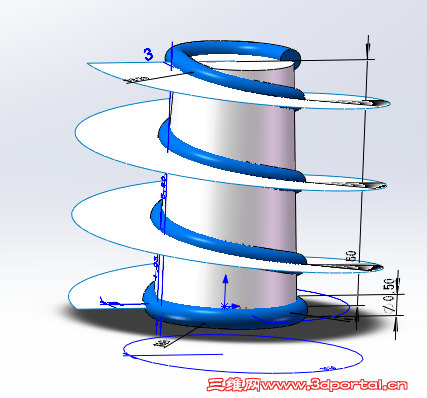

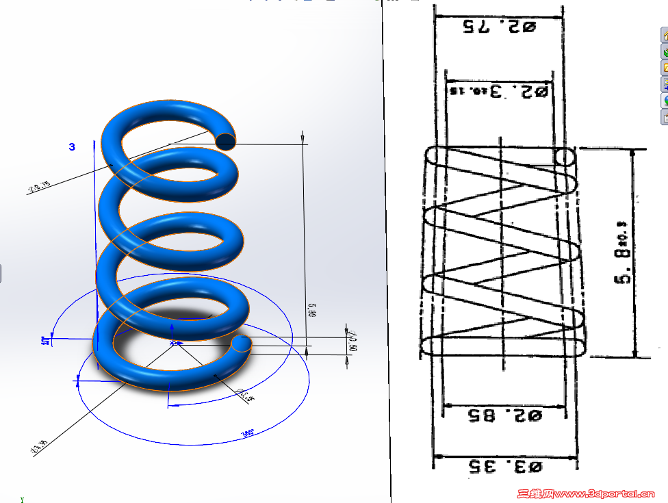

3段首尾相接的扫描曲面+一个锥形旋转曲面得到三段空间曲线,套合样条曲线生成路径。扫出弹簧。
 楼主| 发表于 2012-6-25 14:37:06 | 显示全部楼层 来自: 中国广东惠州
3#的画法应当可行,至于首尾要多做一到二次的变距,我试了下,画出来差不多。
# P; a% g* |$ a0 d3 k1 V+ S; H4 U谢谢各位的帮助,再次感谢大家的热情。
