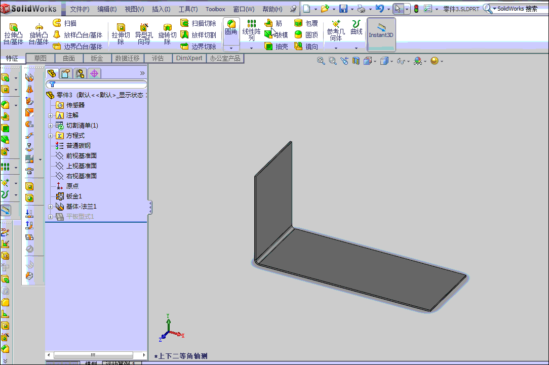

如图,任何钣金件在新建工程图时候,展开都会有警告,只有回到零件图打开派生的展开图强行ctrl+Q重生后警告自动消失,图形展开,为什么?难道是盗版的原因吗? 1.gif

看你的视频丢失了文件 bendnoteformat.txt
% o) S; v5 Y/ `/ P0 E; C
5 P6 N" C3 U" ]) C/ N% `! y( x3 J/ Y?:\Program Files\SolidWorks Corp\SolidWorks\lang\chinese-simplified+ |# X5 T9 v5 i* v' Z1 K: l+ X
