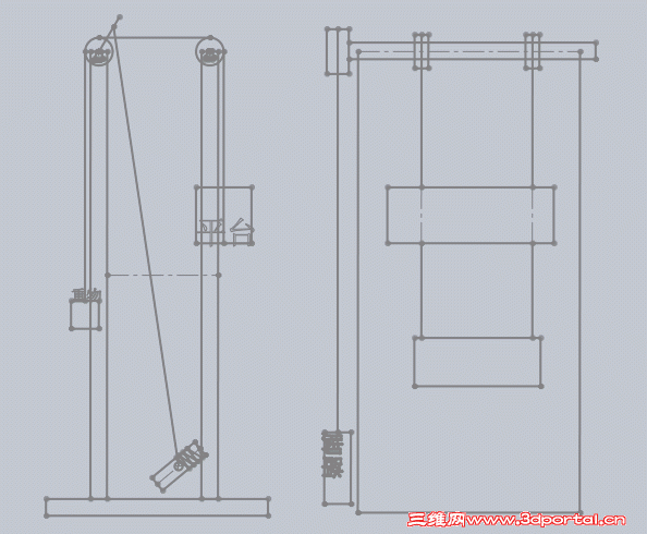

1.现想设计一个设备:功能全机械机构,不考虑电机传动,靠图示的重物拉动提升,利用脚踩踏板来实现控制平台上升的距离( W+ v' e$ l  e
. T! h" y6 B: N  b4 d# C2 y0 ?) s  h平台摆放重物40斤。设备高800mm,长500mm,宽度无要求8 Q4 k: O% L8 {/ E
! h, l, y7 C3 O% L- y
2要求:每踩1次脚踏板平台上升2-3mm* u* x3 `3 }' Q5 l# h4 [% }
( u( m0 \2 g9 F0 w" b2 X
现在遇到的问题是如何控制它提升的距离??还请熟悉机构的朋友帮帮指点一二

看不明白,你要提升多高? 两个视图不对应啊?

发表于 2012-6-18 21:47:53 | 显示全部楼层 来自: 中国广东东莞
问题:( z- a  |; M4 h) c
1. 距离的精度要求?要控制几个点的距离还是一个点?
& q8 ]4 i, O) F  Z. C& ]$ L: Y2. 平台上升后下降的要求,即平台上的物体卸不卸下去?  p( t. S4 U4 D# U. Y, o
3. 制动系统的要求?安全必须考虑。
 楼主| 发表于 2012-6-19 08:44:52 | 显示全部楼层 来自: 中国江苏南京
回答上面2位朋友的疑问:

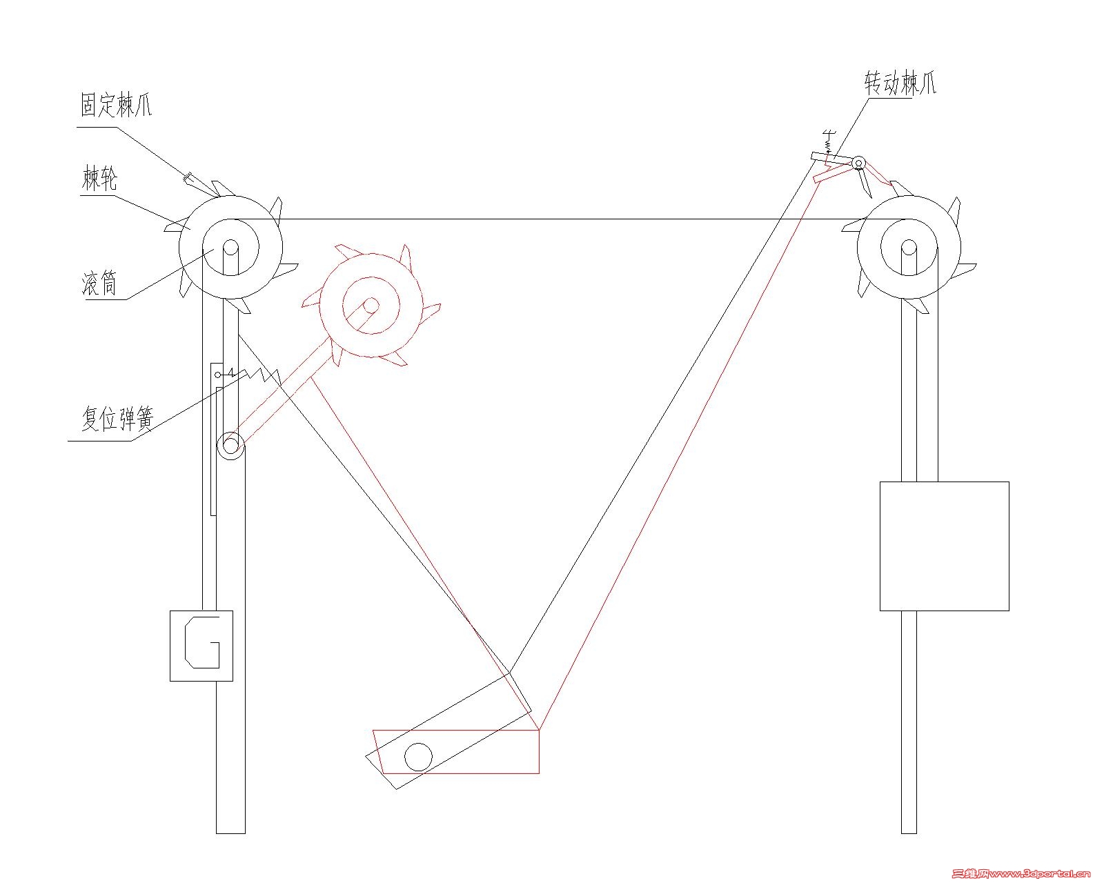

0 I8 ~3 _; g! U0 J7 Q4 E. R7 }# [第一位朋友:棘轮棘爪考虑过,但脚踏踩下去后,棘轮棘爪打开的方向是反的,你可以试试
% X1 e0 X$ l( a% H& Y$ L第二位朋友:平台上放置物品,每上升2-3mm后将硬纸拿走,

这种间歇性的运动,用棘轮棘爪来实现是一个简单容易实现的结构
, y) W% A5 K+ w+ l7 f- c至于5楼第1条说的有关棘轮转时棘爪是打开,这是必然,棘爪复位必然要加弹簧复位的
4 |1 F; N" w$ y另外需要注意的是反复的踏脚踏板让上面的旋转轴旋转,连接脚踏板的绳索的另一端连接的部分(拨动上面轴旋转的件)必然也得有一个复位弹簧,其实就是要用两套棘轮棘爪机构,一套用于踏板这一路驱动上面轴旋转用,一套用于上面轴反向回转用
! D( `) Y/ i7 b* @/ m最后根据自己设计的棘轮的转角,即踏一次脚踏板棘轮与棘爪接触的两齿中心角是多少,然后可以计算出每次提升2-3mm时缠绕绳索提升平台的圆轴的直径。为防止缠绕绳索圈数多了,使得绕轴直径变大,可以尽量让绕轴直径大些,此时可以将绕轴直径作为已知参数,来反求脚踏板绳索上端轴径大小。% Z1 i/ k" ]: s" J$ M3 P
这个有些像原来那种拽绳索的一种开关,但有好几个地方的改动,毕竟这个的可靠性要求要高些。

看看这个行不行!% k6 d, ]) ^& \! v) I% p7 \
开始时,左棘轮锁死,右棘轮活动。踩下踏板,左棘轮可绕轴转动,重物下落,且右棘轮锁死;踏板复位时,可将平台提升!
