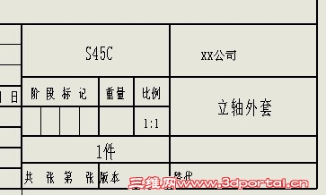

做好工程图模板就行了,把你想要添加的东西都是加上去,保存工程图模板取可,你可以搜 工程图模板 制作相关教程取可!, D; q" R: x3 O/ v3 t- }

先输入好公司名字,然后把把这个格式另存为工程图模板。下次直接用带了你公司名字的模板出工程图。

是的啊  工程图模板可以解决楼主的问题

做个工程图模板就行了

两种方法:
0 ~0 M9 m2 j) M1.在图纸格式中加上公司名称,下次调用图纸时,公司名称就在其中。
1 E, ^) o- N: ?, C& x2.在模型模板文件中,增加公司名称一项,在工程图模板建好对应的属性链接。
! S0 N( X+ O4 ~2 S7 \2 G第一种方法改公司名称麻烦些,要改每个图纸格式文件。
* p* [, d. \6 I6 B7 s5 l第二种方法改就方便些,只改模型模板文件中公司名称一个就行了。
 楼主| 发表于 2012-7-2 16:00:53 | 显示全部楼层 来自: 中国广东广州
