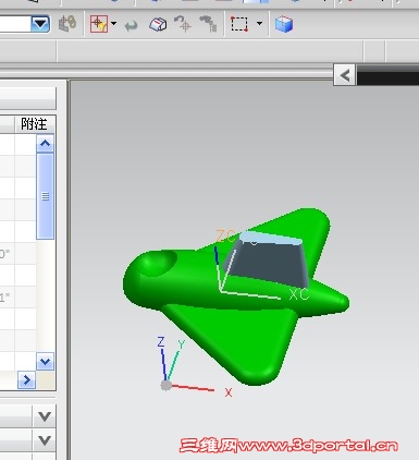

新学UG,做了一个飞机,结果背上机翼与机身不能结合为实体,请教应怎么做才好?

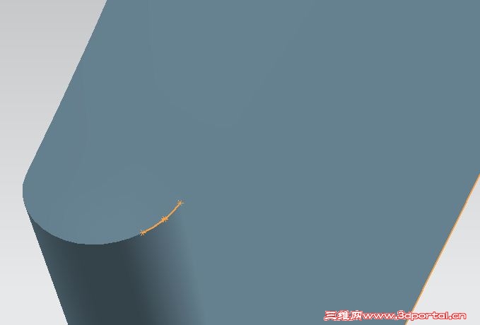

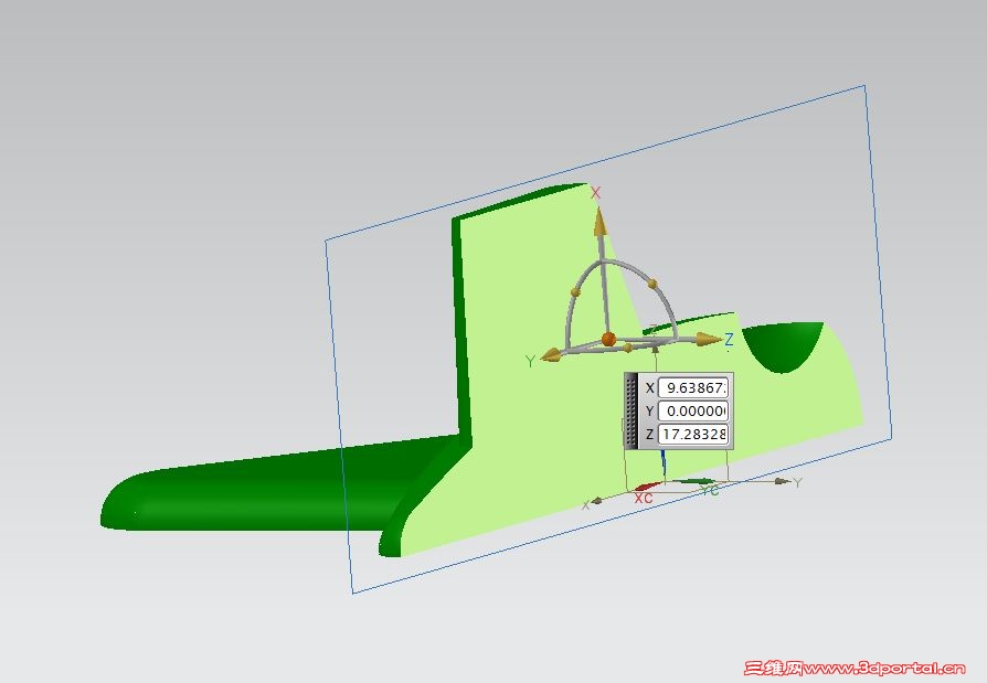

发表于 2012-6-19 12:31:45 | 显示全部楼层 来自: 中国山东济南
片体部分缝合不好,有未公差内的缝隙,故未能生成实体;重新构造上下两部分片体,可缝成实体再求和。

发表于 2012-7-4 19:11:27 | 显示全部楼层 来自: 中国重庆
无需求和,直接使用补片,搞定.
