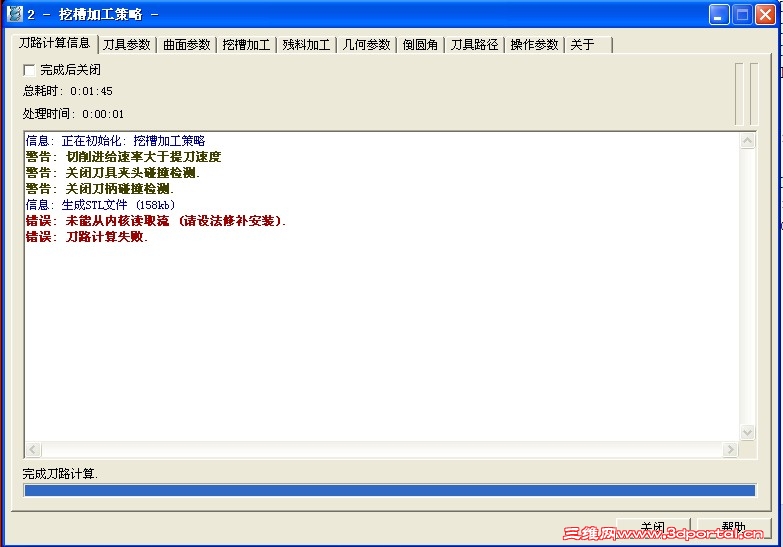

. }" h1 T2 t" \7 N* g为什么我装了个powermill 10.0以后,mastercam9.1的HSM就用不了,如图 1.jpg ,重新安装也没用

 楼主| 发表于 2012-6-20 11:57:46 | 显示全部楼层 来自: 中国广东深圳
我重新安装了几次都不能用,但是跟x5的HSM外挂不冲突,还能用,就9.1的用不了。现在只能重新系统了~~~

发表于 2012-7-18 23:32:39 | 显示全部楼层 来自: 中国台湾
hsm的環境設置中......有個kernel....下有2個選項可選
- p8 k6 ~8 L2 Y3 d8 R& k4 o
' r; k+ W5 B% q+ s哪個忘了....你試試....可以使用的

发表于 2013-7-18 18:04:58 | 显示全部楼层 来自: 中国江苏苏州
你好  刚也碰到相同问题 请问楼主解决了吗 不想重装系统啊
发表于 2013-7-18 18:06:17 | 显示全部楼层 来自: 中国江苏苏州
bird9077 发表于 2012-7-18 23:32 static/image/common/back.gif
# t5 c9 L- M* ~! i0 ohsm的環境設置中......有個kernel....下有2個選項可選
7 o4 N2 f2 O$ H5 k; j
1 \/ J6 j* V- I哪個忘了....你試試....可以使用的
, q$ ?0 a* T" m5 C9 O3 ?
你好 能否告诉hsm的環境設置在哪里 谢谢
