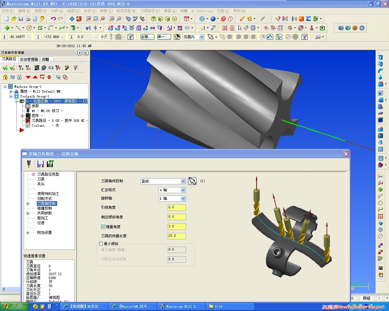

大家帮我看看为什么我这沿面五轴出不来刀路呀 刀轴我的选择直线

你这是四轴输出。刀具向量直线与旋转轴冲突。 要么更换向量执行,要么更换刀具轴控制方式,要么五轴输出。
