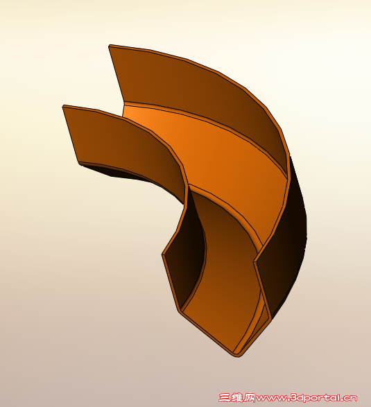

[求助] 此零件能用solidworks钣金功能画出么
发表于 2012-6-20 14:11:59 | 显示全部楼层 |阅读模式 来自: 中国浙江杭州
如题,求大神指点

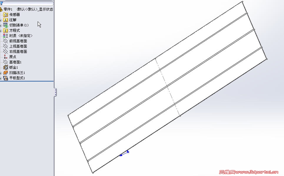

发表于 2012-6-20 14:31:27 | 显示全部楼层 来自: 中国河北廊坊
本帖最后由 gld123 于 2012-6-20 14:34 编辑 ) _1 x& L1 Y0 p! S/ U
" l/ E9 h# U7 t/ r可以,一步作出7 p$ x$ u) A1 |2 G8 M$ A

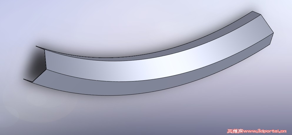

发表于 2012-6-20 14:39:59 | 显示全部楼层 来自: 中国上海
最简单的,钣金-放样

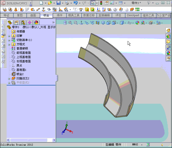

发表于 2012-6-20 15:49:21 | 显示全部楼层 来自: 中国江苏无锡
本帖最后由 KCKK 于 2012-6-20 21:23 编辑 4 z9 f/ M; T; o% r2 ?# H
% @: d- o( ^( Q. ]; H. D6 F
gld123高手,学习了。0 {5 c3 L2 S6 X& E
该模型可以展开,但是从展开的形状来看不一定可以利用。! x. b# d1 u( a
: U7 O$ ^2 ~: j
# L& q2 a' y- }$ c/ R5 I) X# K
, }# G, O1 n( Z9 f/ H9 V# }
4 P/ P, y7 C* k. K 此零件能用solidworks钣金功能画出.gif
阿帕奇 + 3
发表于 2012-6-20 16:23:57 | 显示全部楼层 来自: 日本
2012可以,低版本的做不到

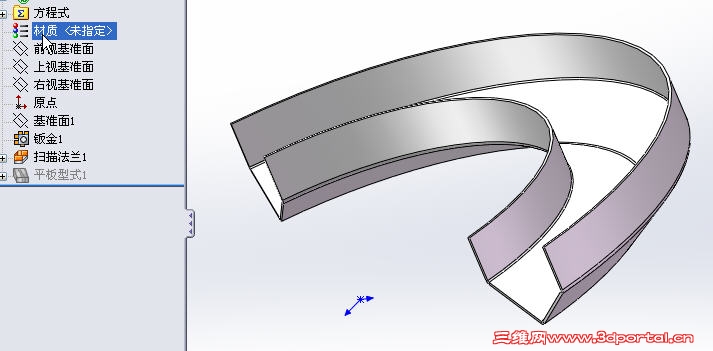

发表于 2012-6-20 16:31:49 | 显示全部楼层 来自: 中国江苏南京
钣金扫描后,我怎么展不开啊?
发表于 2012-6-20 16:33:22 | 显示全部楼层 来自: 中国江苏南京
展开了
 楼主| 发表于 2012-6-20 16:33:42 | 显示全部楼层 来自: 中国浙江杭州
我的2011的,难怪扫描出来老是错误
发表于 2012-6-20 16:43:39 | 显示全部楼层 来自: 中国江苏南京
10# clcx001 2011有钣金扫描?
发表于 2012-6-20 17:37:21 | 显示全部楼层 来自: 中国广东云浮
哎,我的才2008,找了下,是没有钣金扫描。
 楼主| 发表于 2012-6-21 08:47:15 | 显示全部楼层 来自: 中国浙江杭州
10# clcx001 2011有钣金扫描?7 v" R! [6 M& A
403108952 发表于 2012-6-20 16:43 http://www.3dportal.cn/discuz/images/common/back.gif
哈 我看错了,我用的是放样

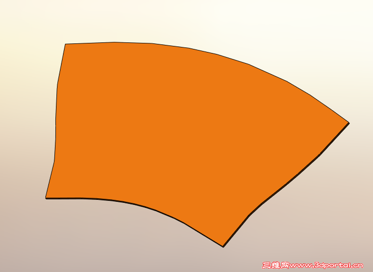

发表于 2012-6-21 09:36:10 | 显示全部楼层 来自: 中国北京
! ]- v% X" s  V3 X% e) Q" R! M, o% i7 |8 }7 ?; A# G5 q) i% W" r/ O

发表于 2012-6-21 13:42:46 | 显示全部楼层 来自: 中国山东临沂
14# 白辞
. M/ _( E) @( |' E, j展开为扇型是对的,SW那个展开是错误的
