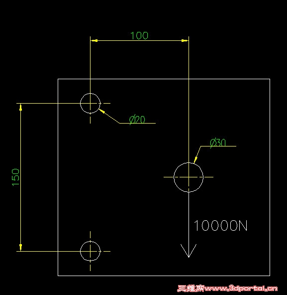

请教各位高手:
& o9 K) S7 m% l& a( x0 v6 A3 ]现遇到一个比较棘手的难题,三力平衡求支反力。就是不知道该怎么求,貌似解有无穷多种?还请高手赐教,不胜感激!
) G9 E- A# p. Z: t% \! a) H$ S! O* R0 u% f$ X- U- v! w
2012-6-20 13-53-38.jpg " K- p+ |9 e$ `. A" E2 q# b
4 k1 w) a7 `  d* O1 b- l4 R7 |4 b' h' m
就是一块板上有三个孔,在大孔处受到一个竖直向下的力,求两个小孔处的支反力。
+ D5 m7 d! [7 A# [
# l/ s( ~: }; V3 I0 P5 H9 f# s万分感激!

8 x- c  ?4 o) x( q4 m; c6 |. ?# a2 F为什么会有穷多个解?按照平面力,水平竖直,然后列方程,力和力矩: G6 U  ?) |4 b/ y  [9 _
你的条件不够,30的孔位置要确定,应该是中心?
plc + 2 技术讨论
 楼主| 发表于 2012-6-20 16:14:28 | 显示全部楼层 来自: 中国上海
是的,两个小孔关于30孔水平方向对称。. t1 C7 R8 E4 G4 R6 ~- k" U
我求解过了,求不出来。只能求出两个小孔的水平支反力及竖直支反力的和。具体两个竖直支反力到底是多少,求不出。可有好的办法啊?多谢!
发表于 2012-6-20 20:03:14 | 显示全部楼层 来自: 中国四川成都
这个平面受不平行的三力作用而处于平衡时,此三力的作用线必共面且汇交于一点。直径30(A)与两个直径20(B、C)的孔形成一个150、125、125的三角形、3 ~( @6 ~1 x4 c% Y4 R9 k
A点受力10000N  B、C两点受力必须与A受力作用线必共面且汇交于一点。就在三角形ABC的中心(D),即D的受力向上10000N,分布到B、C两点就是2500N

发表于 2012-6-20 20:36:38 | 显示全部楼层 来自: 中国广东东莞
是的,两个小孔关于30孔水平方向对称。; ?) {6 k7 ~8 `( Q) E1 R
我求解过了,求不出来。只能求出两个小孔的水平支反力及竖直支反力的和。具体两个竖直支反力到底是多少,求不出。可有好的办法啊?多谢!9 d$ j' V+ D8 r. J) L2 t2 K# c
LeoZhangShang 发表于 2012-6-20 16:14 http://www.3dportal.cn/discuz/images/common/back.gif
6 H9 X& @, Z3 ^' ]用力偶平衡关系计算。两个小孔的X向受力大小相等方向相反;假设两个小孔的受的Y向力相等则等于0.5倍30直径处的力。
plc + 2 应助

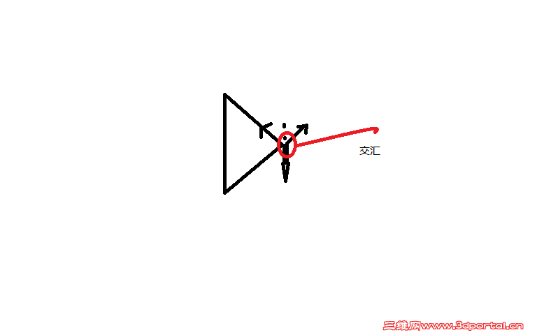

发表于 2012-6-21 10:12:59 | 显示全部楼层 来自: 中国浙江台州
/ X1 M3 s* k+ C# @, L& CA点受力10000N  B、C两点受力必须与A受力作用线必共面且汇交于 ..." K$ Y+ z2 J( X/ Z- d
cnxiaomao 发表于 2012-6-20 20:03 http://www.3dportal.cn/discuz/images/common/back.gif
2 \/ c$ b7 ^& y& R  ~, L
交汇于下吧。
plc + 2 技术讨论

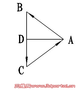

发表于 2012-6-21 11:13:11 | 显示全部楼层 来自: 中国山西太原
三力构成等腰力三角形ABC,过A作BC的垂线交BC于D。利用力矩平衡方程可求出B点或C点的水平分力AD=6666.7N,作用于B、C的水平分力大小相等,方向相反。
( V1 Z1 h2 B- h! K; }" Z% Q5 A在直角三角形ABD中:BD=5000N,可求得支反力AB=BC=8333.3N,   方向如下图。
plc + 2 技术讨论
 楼主| 发表于 2012-6-21 14:14:18 | 显示全部楼层 来自: 中国上海
关键的问题是,汇交点一定在大孔中心吗?这个是根据什么确定的?我觉得只能确定在大孔受力线上,而不能确定具体的位置。
发表于 2012-6-22 09:09:30 | 显示全部楼层 来自: 中国山西太原
8# LeoZhangShang + n2 c- S7 W; N
一般孔是通过穿在其中的销轴来受力,力作用在圆柱面的法向,是指向圆心的。, d) x. p" m& e  H1 x; k3 h+ V1 X2 |
现在是要求力三角形,作用于φ30孔中心的力已知,设X轴通过大圆圆心,作用于二个小孔的力的水平分力可用力矩平衡方程求出,此二分力大小相等、方向相反。因二小孔对称于过大孔中心的X轴,二小孔受的竖直分力的和等于大孔受的力(10000N),且二分力相等。按7楼的力三角形就可求出二小孔受的力的大小(8333.3N)。
plc + 2 技术讨论
 楼主| 发表于 2012-7-4 14:01:36 | 显示全部楼层 来自: 中国上海
我指的是三力的汇交点不一定在大孔中心!: _; ]0 V- N1 A7 Z2 j1 a
为什么一定在大孔中心呢?只能知道大孔处的力是在大孔中心。
! a$ u, @2 g' f+ i; L还是没有人能回答我的疑问啊!{:sad:}

发表于 2012-7-23 08:26:27 | 显示全部楼层 来自: 中国山西太原
LeoZhangShang 发表于 2012-7-4 14:01 static/image/common/back.gif8 S6 {5 [2 K/ l4 v( U$ P
我指的是三力的汇交点不一定在大孔中心!3 Y: o& N/ R: y
为什么一定在大孔中心呢?只能知道大孔处的力是在大孔中心。8 O/ \$ l$ A3 v  o& `+ x0 J
还 ...
# R- Q1 H1 d; v  ]% d; H+ Y) ^
你的求助主题是三力平衡求支反力,三力平衡就可构成力三角形,三力可汇交于一点。通过已知条件,就可求出支反力的大小,就达到了目的。
; \# w/ ]: g8 L$ Q另外,既然力的作用点都在孔的中心,现在问一下楼主:为什么汇交点就不在孔中心呢?
发表于 2012-7-23 09:41:54 | 显示全部楼层 来自: 中国河南郑州
LeoZhangShang 发表于 2012-7-4 14:01 static/image/common/back.gif7 @& [; F$ d" M# L/ H
我指的是三力的汇交点不一定在大孔中心!
# J& @" ^6 x% d+ O. ]为什么一定在大孔中心呢?只能知道大孔处的力是在大孔中心。
9 {- |0 y: A; {8 }还 ...
. R  i2 d" d6 ?7 ~6 Y你不用管力的交汇点,a点xy方向,b点xy方向,c点x为0y为1,然后计算,最后合力你就知道在哪了.另外里的平衡再赌毒定义..
发表于 2012-7-24 10:58:14 | 显示全部楼层 来自: 中国河北保定
用倾覆力矩平衡的方法计算每个孔的一个分力,然后需要在竖直方向平衡,假定两个20孔受力均衡,每个受竖直向上的5000N,再计算合力即可。但实际使用时,20孔可能受力不均,甚至只有一个受力(间隙比较大,位置不准确)。此结果和SW计算一致。
 楼主| 发表于 2012-8-13 11:20:22 | 显示全部楼层 来自: 中国上海
只有楼上的回答,还算比较满意。我的疑问也正在于此,两个小孔处竖直方向的力的大小不能确定,只能知道在一个范围内变动。\(^o^)/~,也算有个结论了吧。
