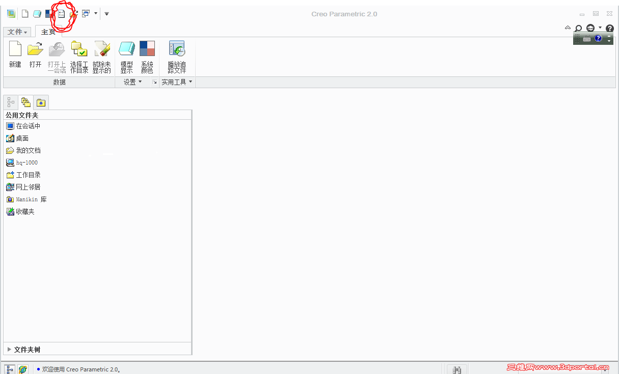

CREO2.0的起动目录如何设置,也就是配置文件放在那儿不知道了,请教达人!先谢谢了!

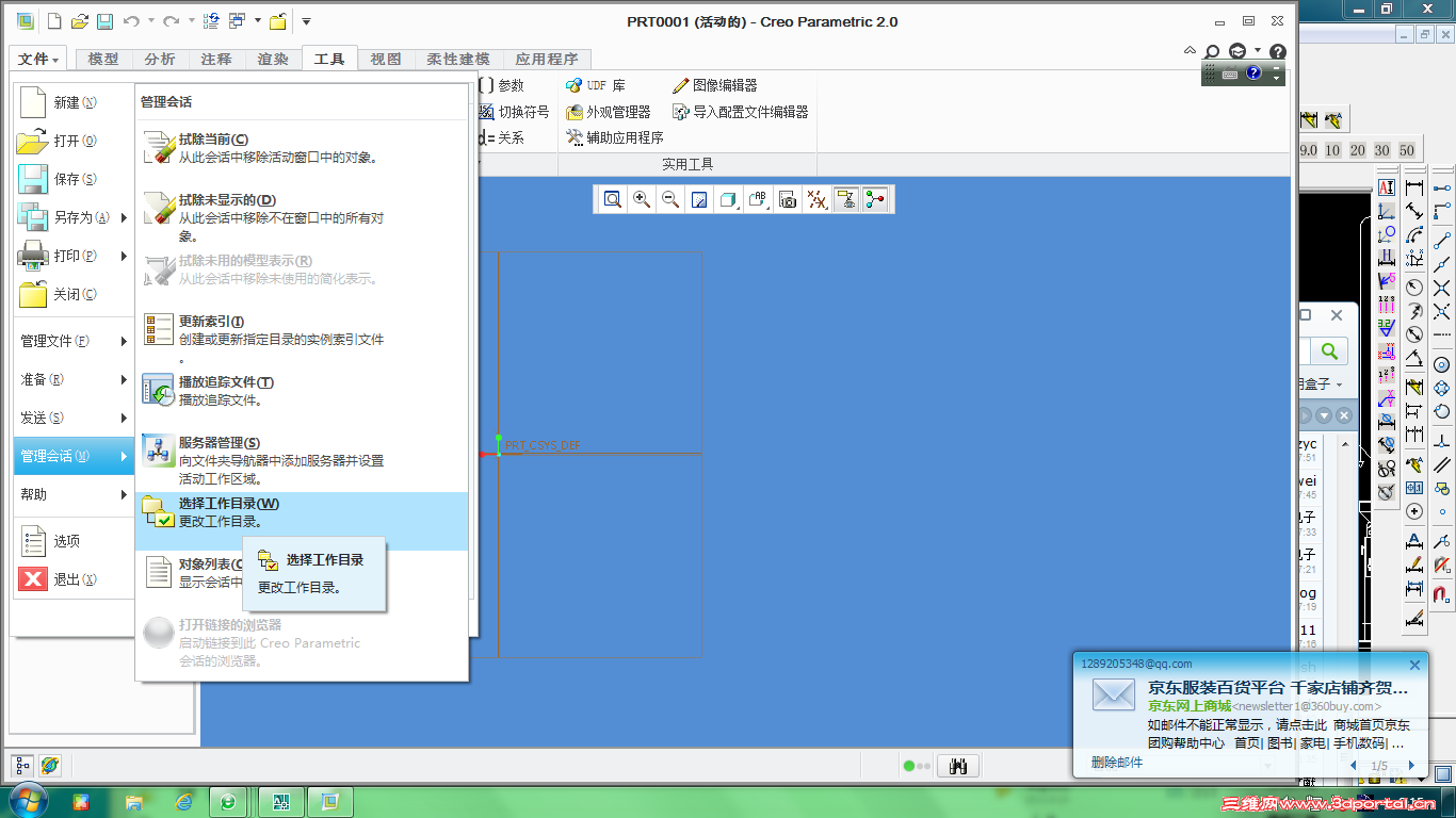

看下图* }7 X/ n; l3 h, z  o0 \, F+ p
文件菜单下面有  “选项”" k3 E7 [: [# D: B# _" a5 W
捕获.PNG $ ~5 [) h4 u0 Q) ^! r/ p
: ?4 @( R( f* M 捕获3.PNG   ], v0 f1 D( ?3 I3 [" J, v* A

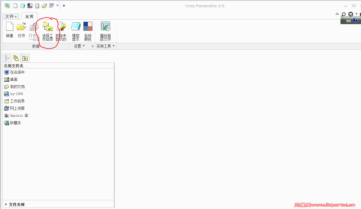

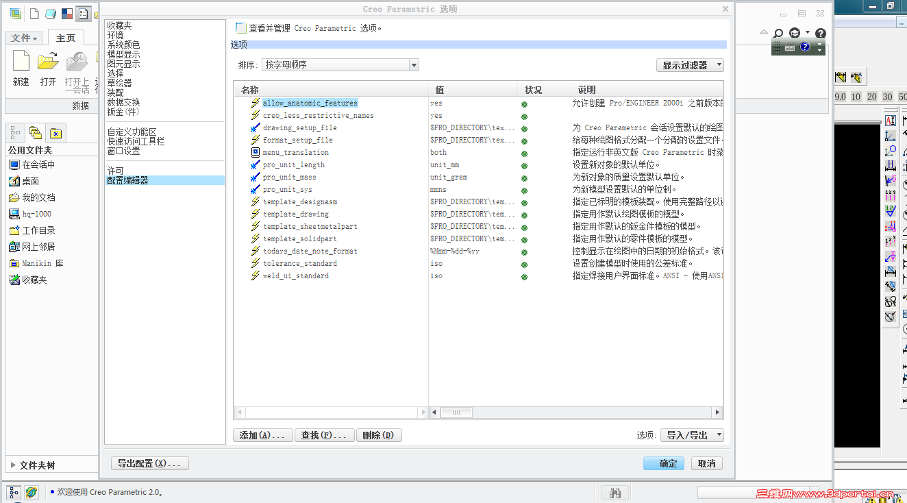

1 R2 ]; T, m# i启动目录:) {, Q; j) _' X3 L7 [3 z2 |2 l! m
' W) z0 V' l+ p& M

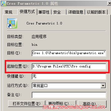

在程序的快捷方式上右击“属性”,在出现的对话框中“起始位置”里,填上你希望的路径就可以了!
