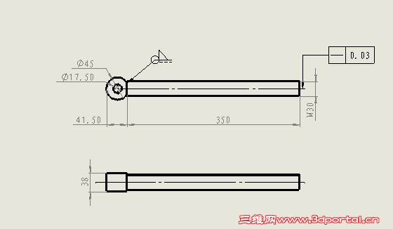

如图2零件用45钢焊接,2零件都需调质处理,是先焊接再调质,还是先调质再焊接,   还有调质好的45钢可以焊接吗,和普通A3钢焊接一样吗?

45钢是中碳钢,焊接性不好,焊接后易形成淬硬和裂纹。为保焊接质量,焊前需预热,预热温度在200—250℃,层间需控制温度,需降低焊缝及热影响区的冷却速度,从而减少马氏体产生。焊后需进行消应处理。  ]' k$ E& [0 V: d- g" m, y& ?5 l
此件φ30端部φ45,悬殊不大,可用锻件较好,也可用圆钢整体粗加工再进行热处理,最精加工。

仅从热处理讲可焊接后马上调质处理,这样可以降低成本。不必要先调质,再焊接、退火。

⑴  预热 预热有利于减低中碳钢热影响区的最高硬度,防止产生冷裂纹,这是焊接中碳钢的主要工艺措施,预热还能改善接头塑性,减小焊后残余应力。通常,35和45钢的预热温度为150~250℃含碳量再高或者因厚度和刚度很大,裂纹倾向大时,可将预热温度提高至250~400℃。  若焊件太大,整体预热有困难时,可进行局部预热,局部预热的加热范围为焊口两侧各150~200mm。  6 L1 F( n# Y9 ^' T
⑵  焊条条件许可时优先选用碱性焊条。
/ r5 G/ g' O+ W; P( o8 ]⑶  坡口形式将焊件尽量开成U形坡口式进行焊接。如果是铸件缺陷,铲挖出的坡口外形应圆滑,其目的是减少母材熔入焊缝金属中的比例,以降低焊缝中的含碳量,防止裂纹产生。  $ m! @& C% O0 X' w# Z; ^
⑷  焊接工艺参数由于母材熔化到第一层焊缝金属中的比例最高达30%左右,所以第一层焊缝焊接时,应尽量采用小电流、慢焊接速度,以减小母材的熔深。
5 ~( {& [& o% e" A* E0 C⑸  焊后热处理焊后最好对焊件立即进行消除应力热处理,特别是对于大厚度焊件、高刚性结构件以及严厉条件下(动载荷或冲击载荷)工作的焊件更应如此。消除应力的回火温度为600~650℃。

1 B' \8 M2 [1 G4 l; v' t5 T- f' _3 M焊接后调质要小心焊接部位淬裂。如果非要这么走,最好在淬火前先回一下火以消除焊接应力后再淬火。

45钢焊接后应当做退火消应力然后需要的话再做调质,直接调质变形和应力会增加,严重的可能导致焊缝位置裂开,这些是会出现的,但楼主的零件比较小,整体的温度梯度不会大,问题不大吧。+ B& m: j6 I. [
选好焊条和基本的操作工艺应当是可以的,焊接位置原来调质状态会改变,尤其是小圈的性质变化会比较大一些,焊后校正然后热处理回复调质状态应当是可以的。% W! G: C7 E: d# v! c
如果这样的产品量大的话,可以直接用45锻造成型然后经过加工是保证质量最好的办法,如果仅仅小批量的话,建议用退火态的45钢,预加热后焊接,焊后空冷,然后退火消应力再做调质,焊接部位因为焊条成分的问题,调质后该处硬度应当稍低,可以用硬度计测试。

重要尺寸是杆件(螺纹),一般会采用焊接后热处理,热处理后再焊接强度肯定不先焊好,但是先焊接热处理易出现裂缝。结论就是 没有特别的要求就焊后热处理。
$ ~3 i$ \$ r, U) I5 c7 h2 p8 z另外:以后发图把技术要求也发了,没技术要求这个图不完整

如果一定要焊接的话,我觉得13楼说得没错,问题是有必要进行焊接吗?所以从这个角度讲我认为2楼说得比较有道理!可以采用锻件整体粗加工,再热处理,最终再精加工。

此产品应该是临时图纸,如果是批量产品,这样成本反而高,质量也得不到保证。如果量很少,建议用直径45的圆钢加工反而更好。
