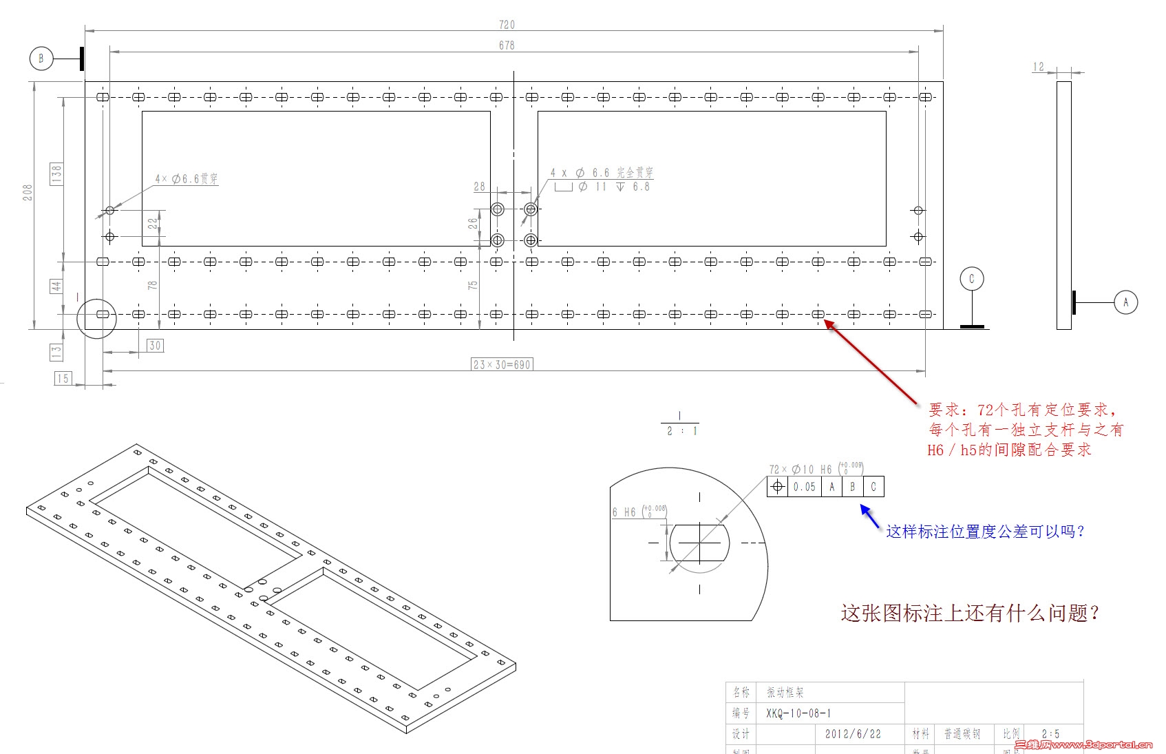

帮助看一下这张图有什么问题?谢谢!

线切割应该可以。但也不好做,一般冲压模具的冲针与凹模的配合也差不多。有可能的话应改为镶件。
  Z% t/ V/ q% N& W! W% K4 t位置度应当跟A基准没关系。如果有垂直要求应当分开表示。9 U9 v+ T4 Y% q! ^
两个大矩形没有尺寸,也没有贯通关系表达。

' \( t; a) P$ l! s9 |1  这么多孔都有位置度要求,三个基准都没标尺寸公差和表面粗糙度,如何保证基准的精度,基准要素都不精确,如何检测被测要素。  i' H3 K5 V6 G: M8 h; v
2  72个非圆孔,都为IT6,达到确实不易,若用线切割,效率低、成本高。
  |# F. N0 @. C$ k' G) z3  基准C应将粗短线向内靠向基准平面,字母符号写在下面。$ L; H0 j2 D" w1 b$ N: @2 t9 k
4  位置度包括垂直度,A基准是有用的,而且是重要的第一基准。

我所能想到的只有线切割
5 w, l. o8 W: J( q3 E诚如楼上说的,效率低,成本高
% w. M1 {9 I, @如果是少量  还是线切割实在

如果是单件就直接线切割,铣床就不要考虑了。
1 n6 Y7 Q. Y% D* O+ @- V你的沉头大端边线距框架边只有0.5mm,是否存在问题?

建议用激光切割。线切割的话效率就太低太低了

激光切割满足不了这要求 只有线切割了

侧视图没有标注腰孔是半孔还是通孔

形位公差标注问题。这个东西,只能用激光切割

A基准,孔位置公差和A有关系吗?

激光切割达不到要求,只有线切割
