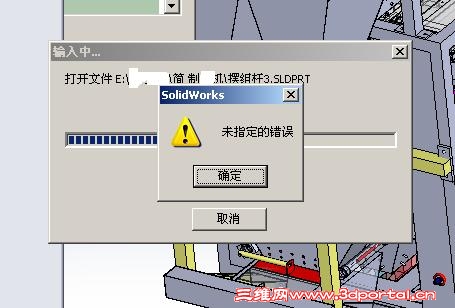

sw的”未指定错误“是啥回事呢?不管是2010,还是2012,均会有。奇怪。http://border=0

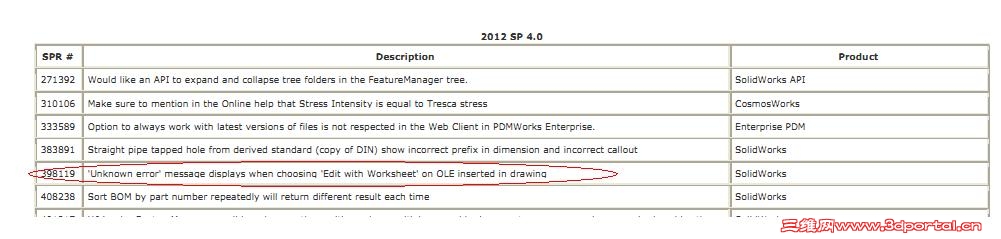

http://www.3dportal.cn/discuz/vi ... p;page=1#pid6226866
0 ?2 B4 \% b) w9 h. @( b
* g6 C# f) m: Z) }  M5 t) f0 y与该帖 情况一样。是个老问题,好像极少发生。但我这段时间常出现。而且是三台电脑均有。杯具。
 楼主| 发表于 2012-6-24 14:24:11 | 显示全部楼层 来自: 中国广东广州
希望就是文中提出的 已修复错误。
发表于 2012-6-24 16:09:52 | 显示全部楼层 来自: 中国上海
希望就是文中提出的 已修复错误。" u; ~6 I2 A$ M# z. F3 W$ |
wwjkgzs 发表于 2012-6-24 14:24 http://www.3dportal.cn/discuz/images/common/back.gif
,嗯,这修复的未知错误,应该是指的这个吧?

2012 sp4 一样也会这样。可能跟我系统有关?各位都没出现这情况吗?
 楼主| 发表于 2012-6-26 23:55:25 | 显示全部楼层 来自: 中国广东广州
解决了,是工程图模版有问题。换了另外的工程图模版后暂无发现问题,无需重启sw.
