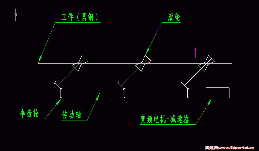

  j( j2 I% d4 ~: p3 U* I  W, }3 C第一次做传动,设计流程搞不清楚,有些无从下手,请各位指教
8 E- O) T5 |9 g2 s; I' U1.现在只知道每天都产量,怎么根据这个来确定各个参数?如 电机的功率,减速器的减速比,伞齿轮的齿数 传动轴的直径等等$ T1 H" G' U& f/ j( o5 i
2. 滚轮的大小是根据什么来确定的,因为工件的直径是几种不同的,滚轮的参数是根据产量的大小和工件的直径来确定吗?
% Z% x( ]! f$ Q; f, H% a" h另需要学习那些来增强传动设计方面的知识?

我也没有做过传动设计,但我觉得机械设计手册上应该有相应章节。
" M1 X3 p, Z7 G% h3 _( q/ C个人感觉:* a# B" W( }  \# M8 j9 k
电机的功率主要参考流水线上的负载:工件重量、摩擦、传送方式等等;4 t* H9 i# O! k# b" `* Y$ O
减速器的减速比应该考虑的是经济性,选择常用的电机呗。然后再选择一个合适的传送速度。
! D- h% g% ?8 m4 p伞齿轮的齿数 传动轴的直径,这个按照工作应力状况做做刚度校核、强度校核应该就可以了。
7 ^0 x5 D! v- v- E# }2 Q工件的直径不同,但滚轮应该可以选择同一种规格吧。

像似钢管或钢棒的吹砂抛丸生产线的样子啵

. O6 o  M. _- u" y从正规设计流程来说,结合实际操作经验,归纳出以下几个设计步骤:# g* z: W$ I" v0 N% H0 ^- }, g4 a
1.深入了解设计要求和实际工况(包括负荷、功能、工艺资源和限制条件等相关数据);
* D+ r+ m: e9 o' ?( D3 s6 x) ~2.进行传动机构原理设计:选择适宜的传动形式,画出传动机构原理图;
+ F& n) b0 \4 i* H3.针对设计选定的传动机构原理,进行机械结构的初步设计(包括大致的尺寸、材质和相关工艺方案);) x9 J2 U  a& D, p; G; n; r% j$ s
4.针对设计选定的传动机构进行相关运动学计算(包括速度、传动比和节拍相关数据);
  f% U% p* ]9 e8 J5 z8 J5.进行相关动力学计算(包括原动力的选择和动力大小计算);0 R$ w0 T0 u- i; r( b6 w2 a
6.进行工程力学计算(包括个结构件受力分析、相关力学杆件的强度或刚度等);4 |" ^5 F/ ^8 m; `/ ]
7.进行传动机构系统结构设计(包括进行相关尺寸链设计和系统总图绘制)2 v1 m  l  J' `% A0 C
8.进行适当修正和确认后的系统结构和部件结构装配图设计与绘制;
- k! L0 y  f6 g8 ]$ v- m& }2 P9.进行具体机械零件设计(包括相关零件的结构尺寸、材质、热处理等);
# ]! v" X7 S% ^% _9 c7 K  q& F10.进行具体施工图的设计和绘制(与上述相关步骤交替进行);+ w5 W9 D: P7 h. t: h0 r, z6 D1 U
11.进行相关明细表的编制。
# U) {! O' _9 V8 {1 N12.交图,经审核、修改和确认后,进行相关工艺编制(或外委制造)。, j4 q9 I6 {( r, w# N; b- U# h
通常的设计步骤如上,具体实施,尚需依据实际情况进行有机结合,或交替进行。9 ~4 b3 ~% r( ~, }/ m

1、日产量/工作班(每天2班制或3班制)X机器台数(生产线数)=机器要求效率8 @3 l, n, s0 I+ k0 P
2、机器维修时需要有富余产量需要加到日产量中去。+ L( ^0 d9 I, G1 q* _0 y7 ~
3、按圆钢说:每日产量多少吨,按直径比重换算为日产米数。按滚轮直径算出线速度,算出机器要求的各种参数,再参见楼上点识的帖子。  v# R5 u5 q- i9 L! C$ }
