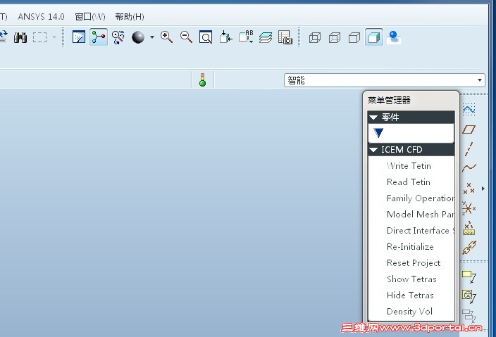

[求助] CREO/ proe 5中 与ansys 的无缝连接
发表于 2012-6-24 09:04:20 | 显示全部楼层 |阅读模式 来自: 中国浙江杭州
Creo/proe5 无缝导入ICEM步骤是怎样做的啊,如图。谢谢。

在程序组、Ansys菜单下找到一个CAD configure…配置管理的菜单,打开一个二页的对话框,把一个选择项前面打上勾就出现有proe的链接选项、打上勾,再在列出的浏览框里找到proe安装目录的bin/proe.bat(或exe),安next即可。本版块有这样的贴子,我回答过。楼主找得到。

 楼主| 发表于 2012-6-24 13:35:22 | 显示全部楼层 来自: 中国浙江杭州
4# tangcarlos3d ! o4 W# u( i6 ?6 ]+ [9 u
5 X  I& O* Q7 F7 T# [( i* k5 {! j3 r倒是在ansys14中 设置完utilities 之后,在proe5标题栏出现了ansys14选项,里面有ANSConConfig 和ANSYSGeom选项,但是点击ANSYSGeom之后只闪了一下,也没打开ansys软件啊。$ e+ e! [8 j! @/ Y0 ~$ i) F
# o2 O5 k/ }* \
另外,还出现了带有ICEMCFD 的菜单管理器,如一楼。
发表于 2012-6-24 14:15:37 | 显示全部楼层 来自: 中国广东汕头
你在Proe里点Ansys菜单下的命令的作用是将模型导出。应该不是自动启动Ansys,而是打开Ansys后,模型自动导入自动在它的窗口里显示。出现你说的菜单估计是呢安装了流体分析的模块。我一般不装流体分析模块。
 楼主| 发表于 2012-6-25 12:54:32 | 显示全部楼层 来自: 中国浙江杭州
6# tangcarlos3d & w$ f9 e8 ?+ w1 M; ~! U  ~. C
多谢,! D$ V8 ?* Y* ~$ E
但还是没解决,算了,还是转存为别的格式再在ansys中打开吧。
