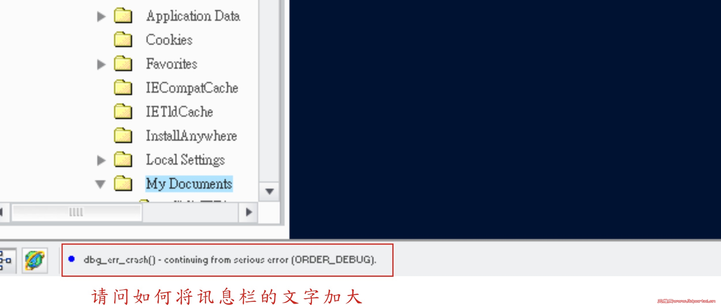

[求助] 请问Creo 2.0如何将讯息栏的文字加大
发表于 2012-6-24 18:39:21 | 显示全部楼层 |阅读模式 来自: 中国台湾
请问Creo 2.0如何将讯息栏的文字加大% A* F4 j% O$ n( P
9 p2 A0 p2 j2 g* k+ D2 I
9 ^, V$ {+ o6 t. u) O: {, L! S, e
2 V8 i" k- E# T8 d1 K谢谢; q3 [+ h# K3 {- V! g

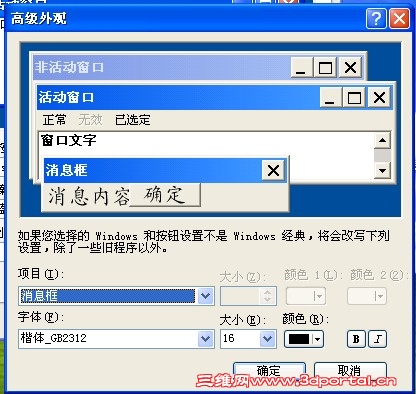

桌面右键属性---外观-----高级----消息框
 楼主| 发表于 2012-6-24 23:19:11 | 显示全部楼层 来自: 中国台湾
windows 字体调整过了,还是没用。0 q' B- o: t+ ?7 o
6 r) s5 u8 N6 e; l( n' a谢谢!
发表于 2012-6-28 17:08:45 | 显示全部楼层 来自: 中国河北承德
creo2.0试过了,有效。
