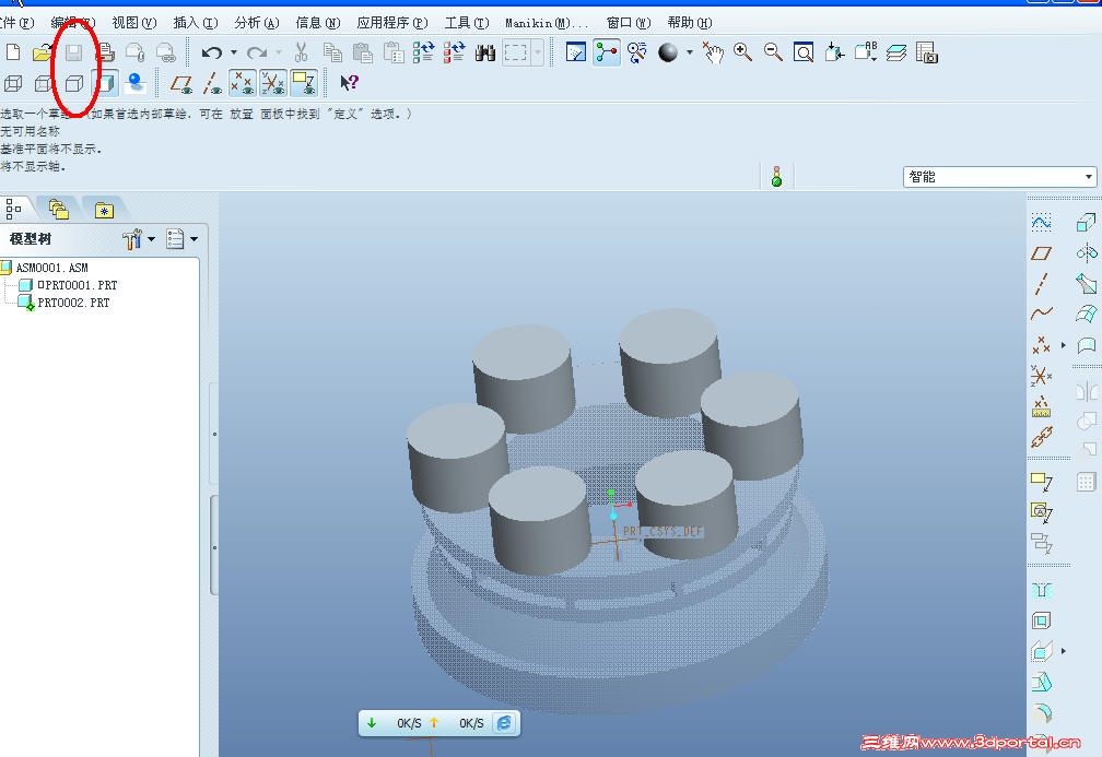

我从上而下进行画的,但是画完以后发现保存不了,如何解决,请高手指点

发表于 2012-6-25 18:26:17 | 显示全部楼层 来自: 中国广东东莞
楼上是sw转过来的哈, proe没有草图阵列,
. I/ M3 e8 `* A( N; b: d, m另外看你第一个图,目前是零件prt0002状态,你要转为组件状态就可以保存了。 右键点击asm0001 --激活
