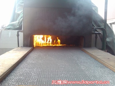

公司的网带电炉,以前生产的时候没有问题,今天发现从炉子出来的工件都黑了(黑色明显是着火熏黑的样子),发现炉子入口都有火冒出,炉子加热温度850度,没有气氛保护,淬火使用淬火油。
. p. h! K1 b$ U+ N0 `; V. H& m: C5 Z- z& |
这样出来的产品质量有问题吗?
6 F5 o" X8 f, z+ }% }炉子内有明火对炉子有损害吗?* D3 ^2 o+ {0 D8 z8 g9 `
产生明火的原因是?2 Y) E" V% m% ^( q: F' q
! F2 ]. ^3 ^) Z! ~5 E) q, M请各位高手指教,谢谢。

没有气氛保护的炉子起火,那是淬火油着火。
1 Y9 c7 O( W$ B; q, C* ]# z检查落料口处油循环时油封状况,可能是有油喷溅到附近网带上,由油燃烧产生的。
