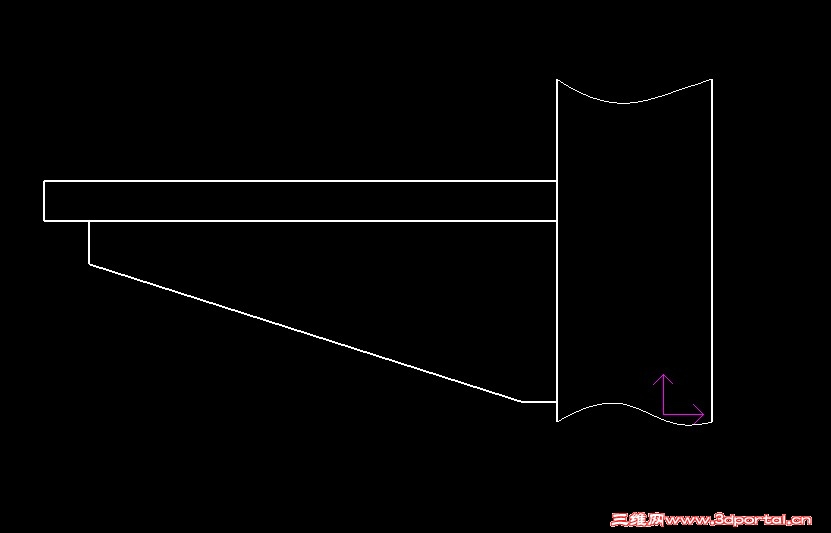

选择多厚的筋板,应该根据筋板的承载,比如经常用的 t 8 、10、12、16、20都能承载多重?是怎么计算的

这还与你的旋臂长度有关。

楼主的求助问题缺少必要的条件,除板的厚度外还要有板的高度和长度,还要知道使用材料,力的作用点等。; H7 p$ u  q2 V
计算方法按材料力学中的悬臂梁强度计算公式。

这种用有限元分析应该比较简单吧

非标设计,一般凭经验,拿不准就稍微选厚一点。单件,做结实一点也浪费不了太多材料。4 V% `8 h* Z, \+ r! y  d3 w  x
若是标准产品,对于重要的位置需要计算一下,一般用软件模拟一下,心里有数就行了。

楼主去查查工程力学书籍就知道了,还是很简单的。
. k  Q/ B+ q! ?9 X/ |3 i还有一个办法,直接用Ansys分析,不断的试着改变钢板的厚度,最后达到要求。

不只是承载,还有需要筋板处的板厚
