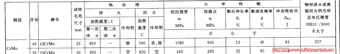

RT,是否能达到≥27J(-40℃), 如果能达到的话,材料处于什么热处理状态,热处理工艺又是怎么样的?

零件尺寸多大?取样部位在哪里?请详细说明,尺寸对调质后的性能影响很大。

http://www.3dportal.cn/discuz/thread-279247-1-1.html
* c" c# j$ F# z" J5 ]以前有讨论,请借鉴一下讨论结果。

风电用螺栓有这个-40℃,27J的要求,而且是V型缺口。用GB/T 3077直接采购的钢棒制造,多半是达不到的。有以下两种建议:
, v& O# O/ q  u) j$ P# `! F! K1、在42CrMo中适当提高Ni含量(尽量达到要求值的上限)+ H: R* |& g* w& d9 {. O
2、换40CrNiMo
