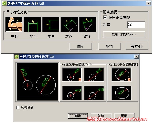

尺寸标注“D”解决困扰设计师工作耗时过多问题
. i9 a0 H; d* y+ b& i3 E传统CAD平台尺寸标注命令太多,设计师们在标注的时候需要从大量的命令里挑选自己所需要的标注类型,这个过程要浪费很多时间,甚至标注比绘图所需要的时间还长,这也一直是困扰设计师们的头疼的问题之一中望CAD机械只需一个快捷键“D”即可解决所有尺寸标注问题。我们看看下面的实例:% Y" D  f# o. \. I+ v: A
- g; n: W, b3 y; p3 C
$ {5 E9 [! T7 t' Y
1.jpg 1 t- j6 a' ?& U, ^9 L! I7 y
/ P# K  X' {' ?" h    中望CAD机械在进行尺寸标注时,只要输入快捷键“D”,无论是直线标注、斜线标注、圆弧标注、半径/直径标注只要按照提示输入几个字母,就可以快速而完美的完成,省去了用鼠标手动查找标注命令的时间,真正意义上为广大设计师们节省了大量无谓的时间,使得设计师们沉浸在设计中的舒爽体验的同时享受快捷设计所带来的乐趣。

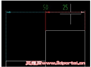

智能重叠尺寸检测让工作简单快捷
# J  k# O' }( I2 W: m1 u    相信广大设计师们在设计过程中难免遇到尺寸重叠的现象,如果依旧按照老方法进行标注,为了避免尺寸重叠现象的发生,就要用捕捉的延伸移动鼠标进行标注,简单一些的图纸这么做并未感觉有太多的不妥,可是,真正的图纸设计、绘制过程中,这样的工作量往往很大,软件长时间运行,这种方法就会带来这样那样的标注与实际尺寸出现偏差的现象,而重新修正又将给设计师们带来额外的工作量,费时又耗费精力,那么,有没有什么简单快捷的方法避免这一现象的发生呢?来体验一下中望CAD机械,智能的重叠尺寸检测功能,将带给您不一样的轻松感受。2 N8 _+ R! f& S8 M- K; W% b1 [
) }8 l8 a( w/ k8 W* O, y
    这种标注过程中的尺寸重叠现象是再常见不过的了,对比一下中望CAD机械的不同

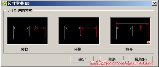

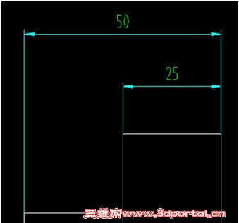

    中望CAD机械出现这种重叠现象时,就会自动检测出来,并给出提示,我们可以根据实际的设计环境选择不同的处理方式,这里我们选择第三种---移开的处理方式,结果如下图1 L3 c; W9 j$ h- J5 ^' M+ \
4.jpg 4 h  f, f3 d7 h
  H. ]6 i) t% f: Y' K! E7 @, Y
    重叠在一起的标注线将自动抬升,避免了尺寸线之间相互交叉的同时,也保证了标注整体的完整性,使得设计师们的设计作品清晰而具有条理性。# h2 ^3 l6 R7 Q; T" m8 W
