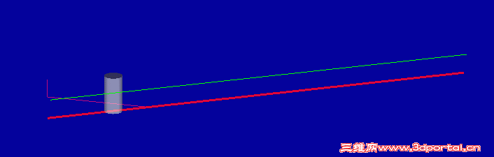

 楼主| 发表于 2012-6-27 14:06:10 | 显示全部楼层 来自: 中国山东潍坊
不好意思,是Z字形斜向下刀。在沿线走刀时,在小范围内斜向下刀,而且下刀范围在线之上,不能再线外,也不要斜向下刀后往返,浪费时间
 楼主| 发表于 2012-6-27 14:34:24 | 显示全部楼层 来自: 中国山东潍坊
破解失效了,无法演示了

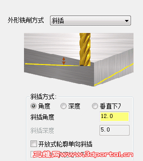

发表于 2012-6-27 15:59:41 | 显示全部楼层 来自: 中国广东东莞
 楼主| 发表于 2012-6-27 16:07:07 | 显示全部楼层 来自: 中国山东潍坊
谢谢,是这种效果,希望那段斜向下刀再短些,并且,希望下刀结束后,不要先走到路径的尽头,再回头加工刚才下刀那段残留的路径

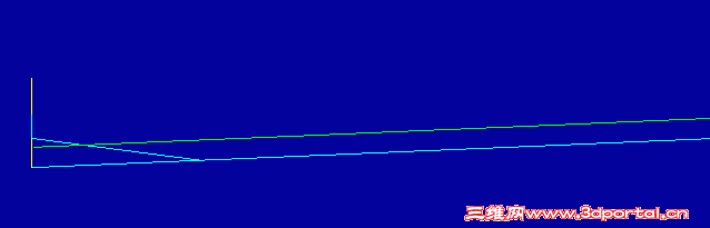

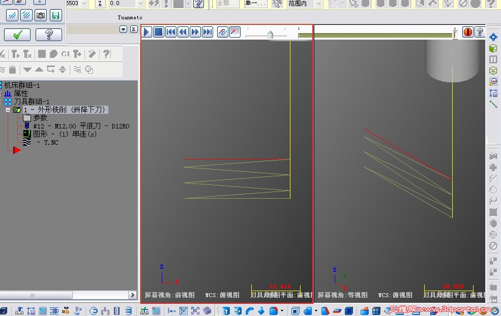

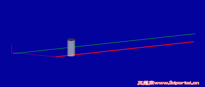

 楼主| 发表于 2012-6-27 16:18:07 | 显示全部楼层 来自: 中国山东潍坊
4.gif 下面是刀路
/ o- [5 i/ s$ g$ @- y 3.gif
1 r& V' n1 G9 Q- C2 S  ^" ]% r走刀是先到达路径的终点,再回头加工刚才斜向残留的部位,如果能先加工残留部位就省时间了

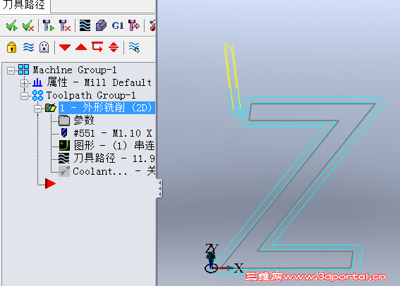

 楼主| 发表于 2012-6-27 16:22:28 | 显示全部楼层 来自: 中国山东潍坊
在一个专用软件中发现有这种方式,不知道MC能否实现。
4 h5 w8 t6 r* h" a& M: |4 g, E4 f' I9 l刻字一类的沿线加工,而且是斜插下刀,能提高效率保护刀具

发表于 2012-6-28 23:16:34 | 显示全部楼层 来自: 中国江苏盐城
关闭刀补就好了
发表于 2014-1-12 10:13:25 来自手机 | 显示全部楼层 来自: 中国河南
FF728612 发表于 2012-6-27 16:187 Q, x( s$ j" }) R$ ~; t8 D6 Y
下面是刀路
/ A& x- }4 t, R
2 u( }. y1 ~7 C1 K" n, L" E+ T. R' u8 l: A8 P
  ~/ r5 \# [+ ~最终深度处补平点上,就ok了
