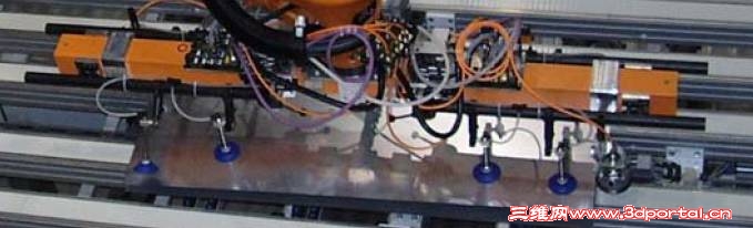

这个是机械的问题,不明白LZ你的意思。你想设计机器人的机械手是吗?/ }6 B7 C9 I& d: C; m. ~
那你可以参考
' |. q: ?( q% x, nSpeedBar(机械手)
5 T& w8 r4 e( O" \SpeedBar的主要构造:一共有12个伺服电机作为主驱动即4个升降电机、4个进给电机、2个横移电机、2个摆动电机
' |7 k" {* g% j图里端拾器的构造:主框架、吸盘、气管等; n4 K, Z, Z1 T" |' w
真空发生器:产生负压将加工件拾起,失去负压将加工件下落。
; W# L7 i: d) k$ m4 A& iSpeedBar作为传输载体的优势:速度高、精确、运行平稳、多级控制等。
" y3 ^. l8 h8 k+ q7 k这个机械手比LZ你视频里那个更加理想,而且LZ你那个只能加工一些非常小非常小的零件。
