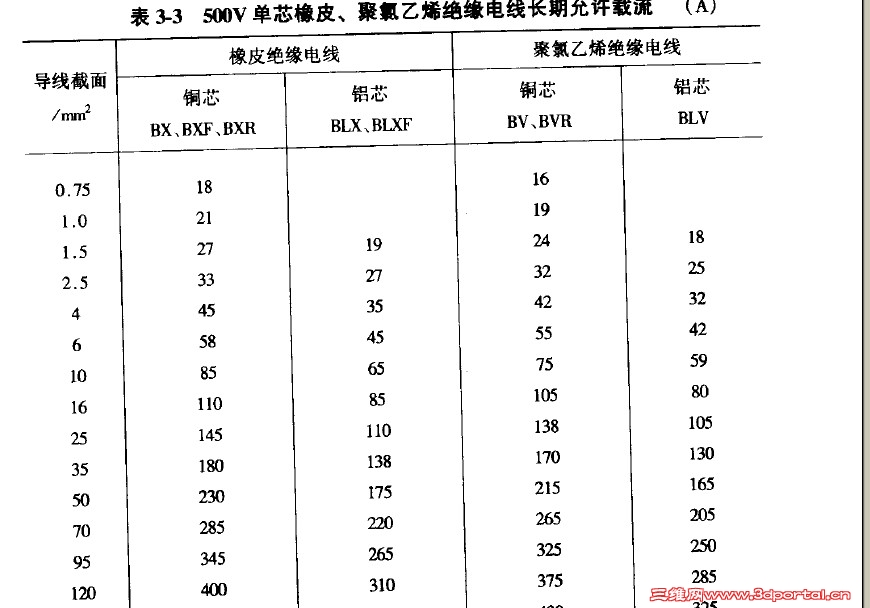

按这个表格去选择导线。不是和   10下五、100上二    25、35四三界    70、95两倍半   穿管高温八、九折    裸线加一半    铜线升级算  这个口诀算出来的安全载流量相差太多吗? 10.jpg

LZ你这个图是材料的允许安全载流量吧?
7 ?  X/ @9 r/ J2 J这个计算口诀是正确的!6 G3 a5 k$ ]$ K" r/ X/ t
我上给LZ你看这份资料,看完相信你或许可以理解了这口诀的意思了。

前者是经验公式,后者是理论计算,计算中要考虑温度、环境等因素。

决定线缆安全载流量的因素是温升。温升又受周围环境、使用条件等多方面的影响。所列表格似应属单线、环境温度为25℃时理想情况下的值。如在多线分布、穿管、埋入地下或墙内、环境温度过高等实际使用条件下,同样线径的线缆其安全载流量必然会大打折扣。口诀则应是针对较普遍的实际使用条件情况下的经验总结。$ c: B2 J: l1 d" @4 [
如果对这方面的内容确感兴趣,建议看一下下列标准。虽然其中的内容较为繁杂,但领会一下其中的内涵,还是会有些帮助。
