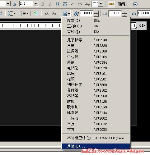

本帖最后由 sunping888 于 2012-6-29 09:29 编辑 1 T* U8 {  p' b, k! W2 E8 |/ G
2 ?4 V0 u8 i: L% q1 U. T  e( J7 b
其它.JPG ' s$ t; @5 O" ~& U( m
点击“其它”按钮后,没有出现符号的对话框。 这是怎么回事。  08版本,已经重装了。
发表于 2012-6-29 09:07:31 | 显示全部楼层 来自: 中国辽宁
这与CAD版本无关.该方法是调用WINDOWS系统的字符映射表程序(%SystemRoot%\system32\charmap.exe),如果你的系统中没有安装这个程序,自然就没有反应了.

: }" `8 l0 }- K) v) Z2 n( Z同意楼上的意见,我也遇到过。
