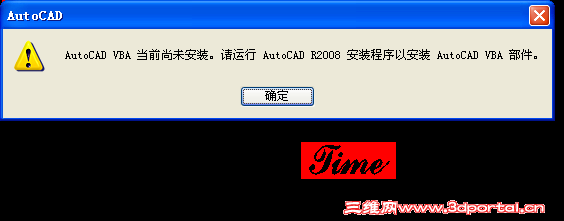

为什么我的AutoCAD每次打开文件都是这样,请问要怎么弄啊?

VBA是微软出品的一款基于VB的嵌入式面向对象编程工具,全称是Visual Basic for Applications." `* C. L: r+ H( v. y- o; h
ACAD的VBA是ACAD ActiveX Automation与VBA的结合,是ACAD的内嵌式二次开发工具的一种.
" b: U$ M% M1 }* H! I$ W% S9 P使用VBA对ACAD进行二次开发,或使用基于VBA开发的ACAD插件,都要求安装ACAD的VBA.
+ @$ N- r/ m& q$ E9 u0 y在ACAD R14(?)到2010版本中,VBA组件集成在安装包中,安装时可选.2011版之后,由于微软不再发布支持64位的VBA,ACAD的VBA组件也不再集成到安装包中,用户需要到Autodesk官方网站下载单独的安装包自行安装.- a% L2 G4 Z* I% [, R: x+ C
如果不需要使用VBA则不必安装该组件.
5 q7 ^% Z5 k1 g8 m% O& C) _# d7 t- O2 k
从你的描述可以断定,在"AutoCAD每次打开文件"时需要用到VBA,而你又没有安装VBA,所以才会出现该消息框提示.至于具体在"AutoCAD每次打开文件"时为什么会用到VBA,由于你的描述太过模糊,无从判断.

就是每次打开DWG文件都有这个提示。
! r/ h# y) C2 g# m' m) t. J  d7 }那请问在那里下载这个安装啊
发表于 2012-7-2 14:28:27 | 显示全部楼层 来自: 中国辽宁
你用的是2008吧?修复安装添加VBA就可以了

/ g  {! g0 y' O9 Y4 S. |) @' b我重新安装了,已经在VBA选项前打勾,安装后打开文件还是会提我没有安装这个,郁闷了

" m4 t) I3 j8 s运行CAD,新建文档,"工具"菜单 > "宏" > "宏..."试试看有什么反应?

就是跟一楼的图一样

/ L$ N: x2 M' _' Z2 h那就是真的没安装上.再重新安装或换个版本试试,也许你的安装盘有问题呢?
