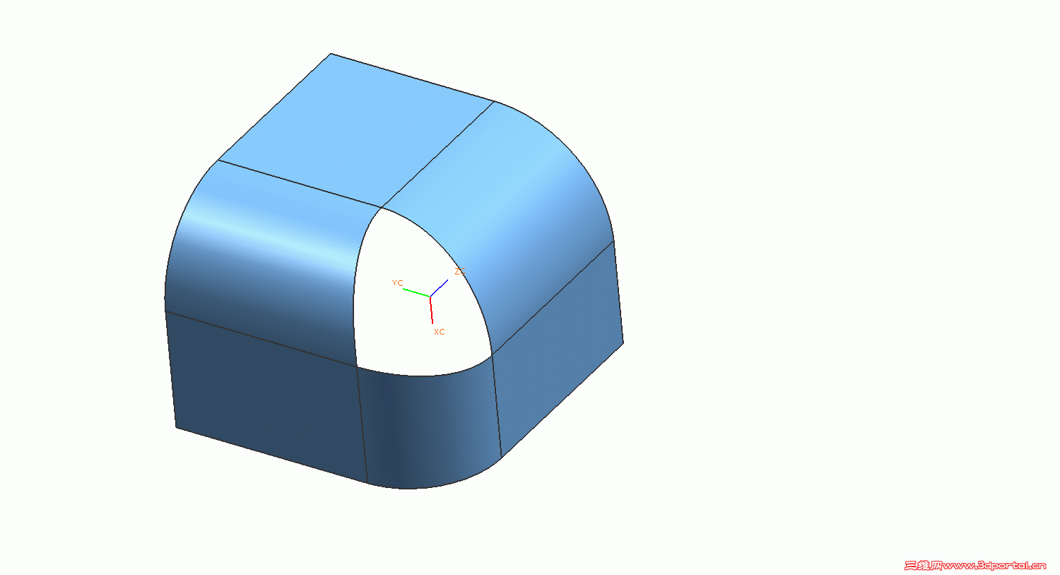

+ L# m! x; e% W1 r大家看一下,在UG中这种面怎样补效果最好 ?谢谢啦

这样补会是三角面,要在剪一些

用网格曲线组,补这个曲面,第一点选那个尖点,第二选下面的那条曲线,第三,第4选左右的曲线

先补面,如果有收敛点,则切掉那一块面,补面。

n边补面,哈哈

补三角面是NX的弱项,如果想补得好,还是想办法构造四边面。

构架四边 然后用通过曲线网格。

网格曲线组 是很好的   三角面绝对是ug的弱项 很不好补  在加工中补面也是很不好补的啊

用3楼的补出的效果要好点。

通过网格曲线最好  但最好不用N边曲面  ,容易在搭接处不光顺
