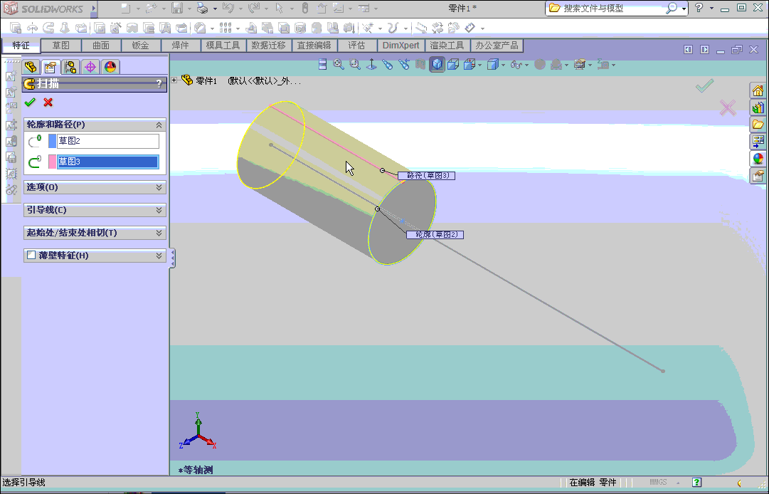

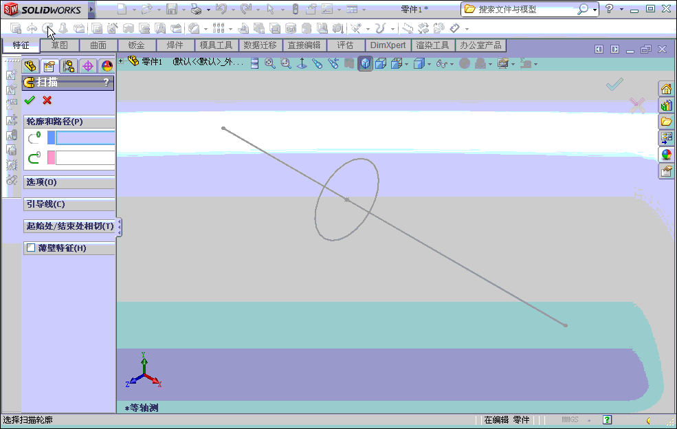

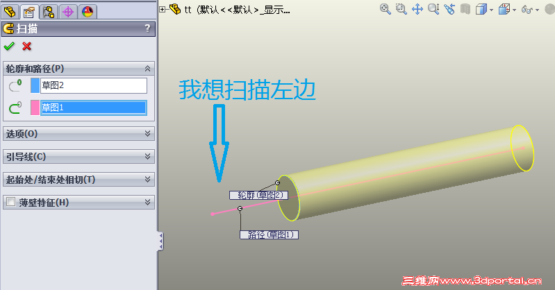

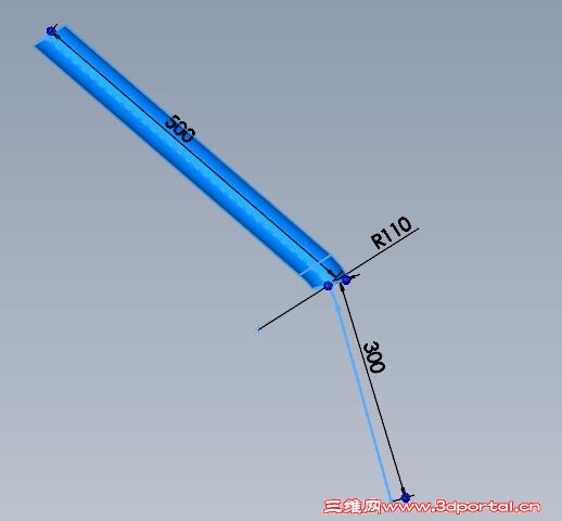

举个简单的例子,如附图所示,扫描截面左右两边的扫描路径长短不一,我想扫描左边部分,如何进行?谢谢。

发表于 2012-7-3 10:06:18 | 显示全部楼层 来自: 中国江苏无锡
看看这样可以吗?
. @2 V* e: g# T7 e) r 我想扫描左边部分.gif 2 P: q% y( U; a! r0 e9 A( U7 i

楼主,把扫描路径打断两段,是否可行?

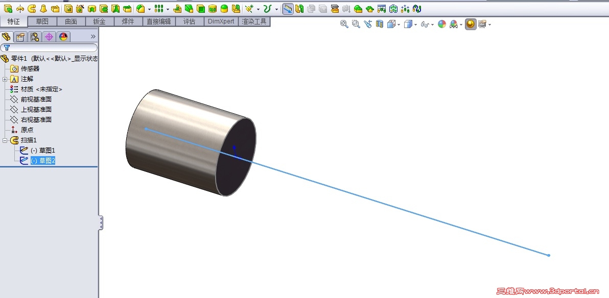

发表于 2012-7-3 12:55:43 | 显示全部楼层 来自: 中国江苏无锡
dlll 发表于 2012-7-3 11:55 static/image/common/back.gif
" B. u0 Q+ U- x' J楼上的应该另外画了一个草图3做扫描路径,不符合我要求的“扫描截面在扫描路径中间”这个前提
( f6 i- |  i% G9 i6 n& |/ }
看看这样可以吗?
0 f+ a, M( k2 {8 N- o' f5 N4 m2 X7 |) T5 R, j; A
我想扫描左边部分2.gif / ]( t7 H* ^( |' m+ r$ e5 ~; K

( A# u7 \" B( U我用sw2010仔细试了一下,扫描时没有方向选项,没发现有办法达到你所要求的只扫描一部分的要求。
! Z  P3 h& }8 x$ N# r看来只能是扫描路径与所需要的扫描部分相等才行。
 楼主| 发表于 2012-7-3 16:16:47 | 显示全部楼层 来自: 中国福建福州
fsjt 发表于 2012-7-3 12:31 static/image/common/back.gif
$ ^1 F$ P  H; r9 T, L" p2 o  C, A  G) T楼主,把扫描路径打断两段,是否可行?
0 ^4 L% Z- n( X" q* e1 e' H- H* l这个当然是可以的,我目前都是这么做的。
0 A7 D6 O1 T, E9 J5 |
/ U* m" B5 p$ a# T' Q9 k8 `# f但是这样就是通常的扫描,即扫描轮廓截面位于扫描路径的开始或末端位置,不符合我提问的“扫描截面在扫描路径中间”这个前提。
4 z% A) _( u# [' l* g2 R# c
; V2 Z" U; Z* Z要是可以直接选取反向路径的话,岂不简单的多?
3 B: k( Y7 _- c2 H9 |! X
& l3 l8 n6 W6 D6 E

“hongwei_1987jp  做图思路跟SW设计者不一致,换个思路不就可以啦?何必跟SW较真呢?  发表于 2012-7-3 17:51 ”-----------------------------不知道楼上换个思路的意思是不是把扫描路径分两段来实现的,如果是,我目前都是这么做的(见11楼)。, ~6 K. b: y: {' F( g4 M
" ^' ?1 W: u, f$ l/ M
扫描截面在扫描路径中间这种情况正常情况下不会遇到,是我把其它现成的草图(当然比较复杂)共享当作扫描路径时才会遇到,因为无法选择扫描方向,都是要先引用草图,再把不需要的另一边剪切才能当作扫描路径。如果可以直接选择扫描方向,不是就不用这么麻烦了么???

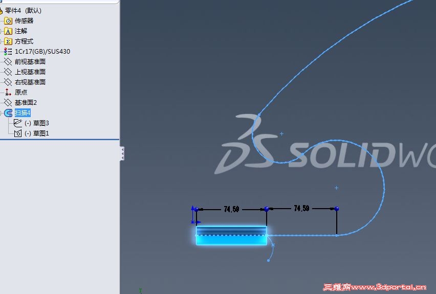

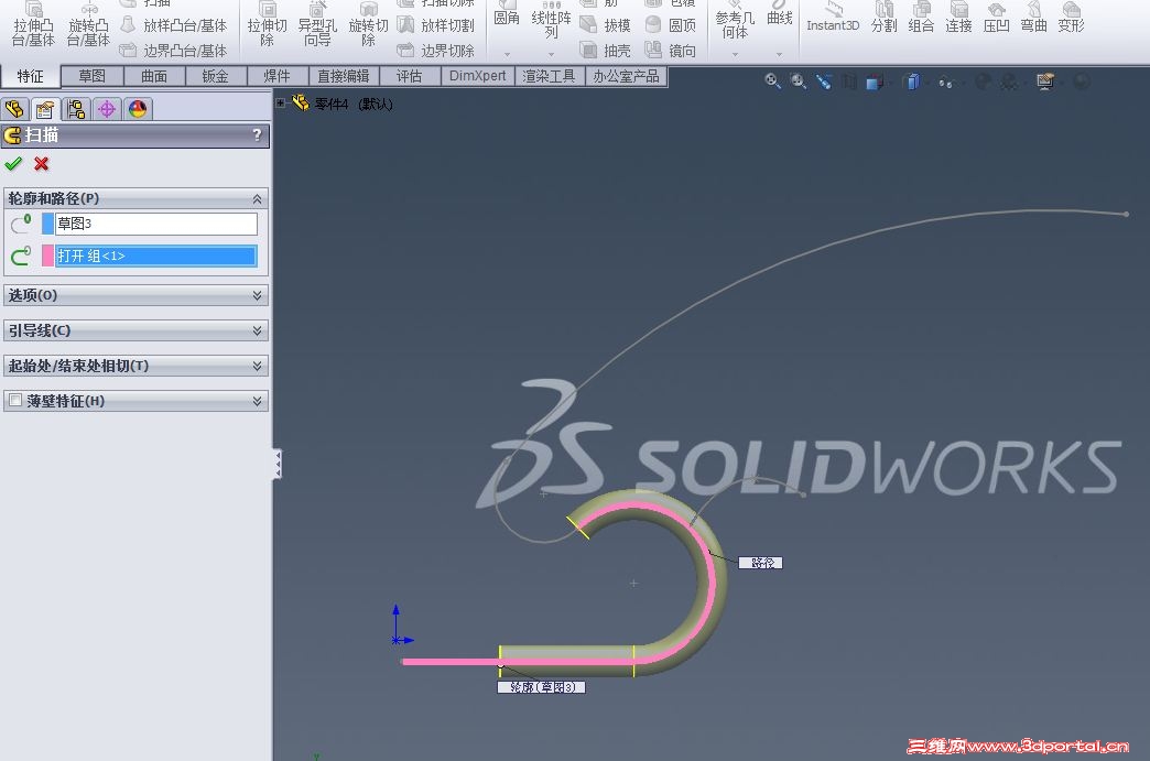

本帖最后由 hongwei_1987jp 于 2012-7-3 23:13 编辑 , }4 H! x3 x" ]7 |) s4 \( `* K
dlll 发表于 2012-7-3 20:51 http://www.3dportal.cn/discuz/static/image/common/back.gif
! Z% s7 ~6 b$ s. O1 {都去问SW,那所有的相关论坛应该都可以关门大吉了。
3 f( V+ t3 t- A. R# e" y
6 C$ N( `- \$ J* Z$ N1 g7 a6 @7 @不知这样是否可以满足你的要求,利用SW设计者的意图,参考一下
