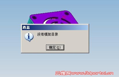

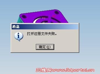

最近在学UG模具方面,但是UG的模架和标准件功能为啥不能用呢?+ p" b/ J& M# c* A0 M
是不是要下载相关的东西才行?, v( e1 a/ ^1 C* l* _& B4 N3 v! m$ k
望懂的大哥详细指点一下谢谢6 j; X8 i" W+ y; n) ]$ Z* d# R

MW模块需要单独安装,你应该没有安装此模块(或安装目录不正确)

首先要知道用的哪个版本,下载响应的MW模块,有的是安装版的,有的是拷贝的,具体目录:X:\siemens\NX X.0\MOLDWIZARD

8 f, G- f3 _! n6 d. f% s是NX4的,我找过了,可惜没能找到能下载的地方,谢谢
