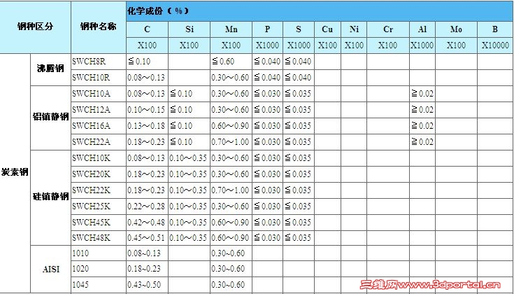

求SWCH25K的分子含量表,谢谢。

应该是指化学成分吧。
# r8 |( |! V; K  Q! G7 k 截图02.jpg , t+ ~/ U4 T$ `, p+ y- o1 Q

正是需要的,谢谢。
