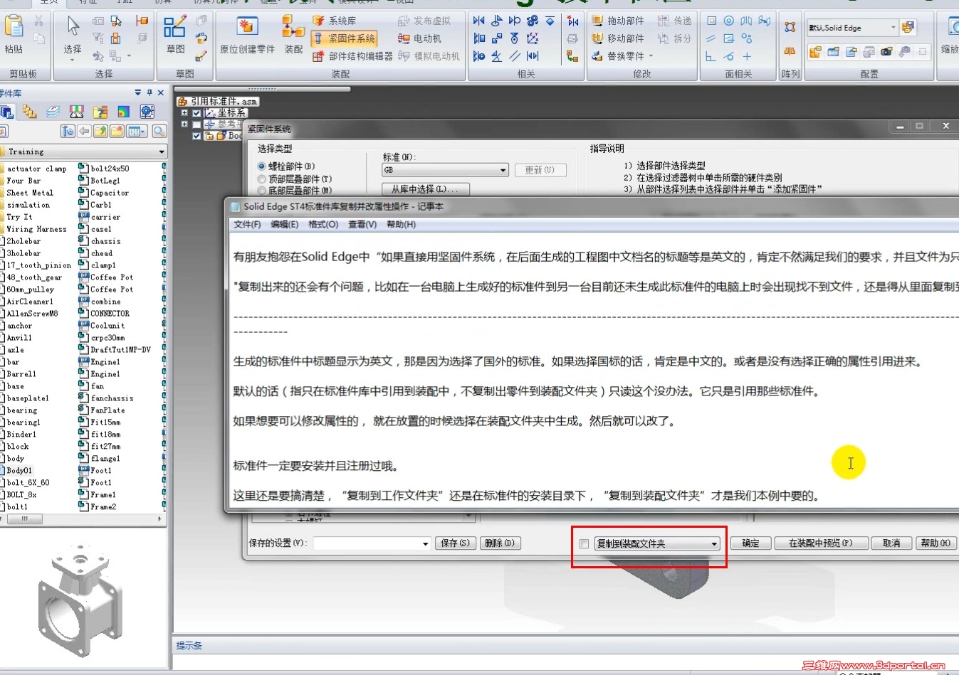

. X& ?3 a4 T- Y- E( i' [# {生成的标准件中标题显示为英文,那是因为选择了国外的标准。如果选择国标的话,肯定是中文的。或者是没有选择正确的属性引用进来。
1 |1 ]; C( `4 P' x, o5 c* S* @
+ X3 C( f$ G: i) r3 M. D) }默认的话(指只在标准件库中引用到装配中,不复制出零件到装配文件夹)只读这个没办法。它只是引用那些标准件。" G6 t- A+ W4 O5 L; I+ H
如果想要可以修改属性的, 就在放置的时候选择在装配文件夹中生成。然后就可以改了。
7 w5 y4 D8 r' t6 P- `3 d, a2 E; h5 e+ I1 e# p, K, A! c3 }9 J
标准件一定要安装并且注册过哦。5 I4 k" y; y( ^& Z* ]
这里还是要搞清楚,“复制到工作文件夹”还是在标准件的安装目录下,“复制到装配文件夹”才是我们本例中要的。忘了勾选上,一定要勾选上才会复制。: l4 j$ A# S$ [' G. l7 J

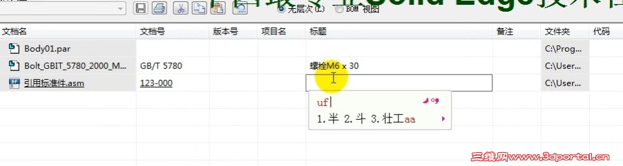

去掉“只读”
* w! X. y+ b: c4 y8 S; V填写属性,随便示范一下。
+ s* N4 @9 W# {* d2 ^! ?再来生成图纸看看效果。3 g$ W/ ^% R- E( T8 f
关键在于这个属性填写与工程图中引用的对应。
