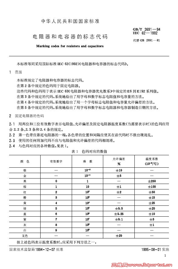

发表于 2012-7-4 23:47:39 | 显示全部楼层 来自: 中国黑龙江哈尔滨
, ^8 t! }2 D, p/ d; ~% v9 {
GB/T 2691-1994 电阻器和电容器的标志代码3 M5 c+ B5 i# }" `$ o6 U6 W1 D3 c
; S) j% N& a, F
下面是此标准的首页截图,你可下载此标准学习一下。
8 X) O$ }, {) g( m9 ]& H. @
