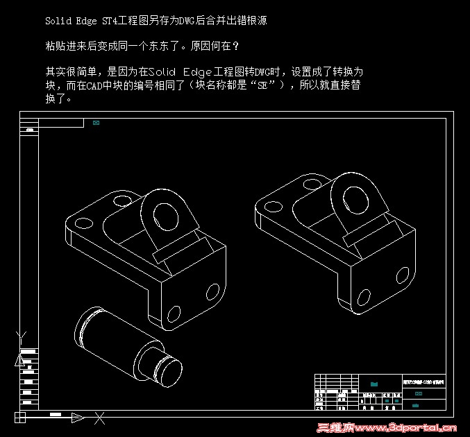

/ Q! [. _5 G: h' L% FSolid Edge ST4工程图另存为DWG后合并出错根源
有朋友求助如下问题:在工程图出图中遇到一个奇怪的问题,请教一下:
比如,我做好一个装配,要出工程图,于是我用工程图命令出图,出图中包括了主视图和俯视图,然后另存为dwg格式,这个图假设名字叫A。后来,我又做好另外一个装配,也要出工程图,于是我用工程图命令出图,出图中包括了左视图,然后另存为dwg格式,这个图假设名字叫B。然后,我用AUTOcadAB分别打开,这个时候,我想把AB两张图纸复制到同一个CAD文件上面,比如,我把B复制,然后在A上面粘贴,这个时候,我发现:复制过去的B图变得和A图的装配一样了!(就是不是B图本来的装配),这个问题出现过好多次,仅仅有一两次没有出现。粘贴进来后变成同一个东东了。原因何在?
8 K# c6 Q0 D, V9 b
其实很简单,是因为在Solid Edge工程图转DWG时,设置成了转换为块,而在CAD中块的名称相同了(块名称都是“SE”),所以就直接替换了。
下面通过具体操作对比来作详细讲解。
