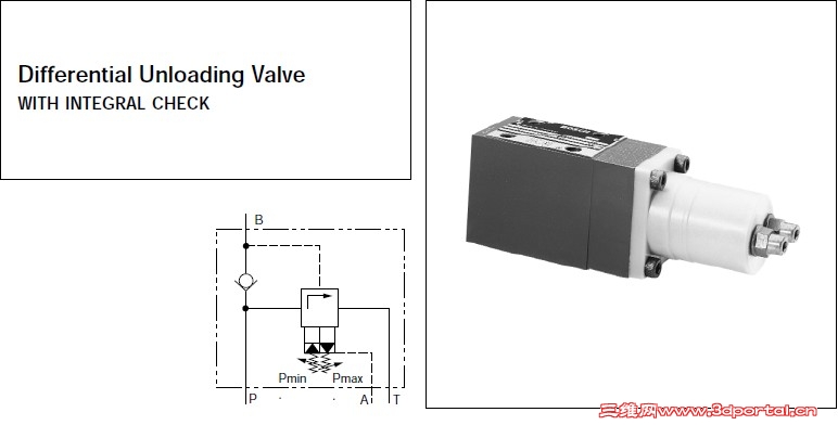

这是老的博世品牌的液压阀,型号0811106033  ) _% ^: W1 ]* {% y% ?# H& y
; Y, s6 `2 r" ?6 ~) V: X
液压图及阀的资料在附件中,订货听说要5个月,不知道有没有其他品牌在做这种阀。
/ L3 i; e3 G5 i! V
& G3 E' u4 E" o  J目前机床上需要更换,我需要一个可以替代的产品,时间比较紧,在线等贵人相助啊!

这是一个卸荷溢流阀,Pmin、Pmax都能够调整还是第一次看到。
/ h% ?5 o$ {/ |; [4 [8 ^博世力士乐有一个DA型的卸荷溢流阀,可只能调上限,国内生产的很多,最小规格10通径的。

电磁溢流阀,可溢流,也可控制卸荷,而且还能控制油路压力上下范围!这个好像比较少见,一般都是控制大值

力士乐的DA阀上限下限都可调的,我见过的最小6通径的。

DA阀的下限怎么调,只有一个调整手柄呀。

博世力士乐做的,调节手柄有两个可调的,六方大螺母调节下限压力,内六角调节上限压力。

不应该是DA阀,有型号吗。

DA6V系列的力士乐阀,做顺序阀用。
