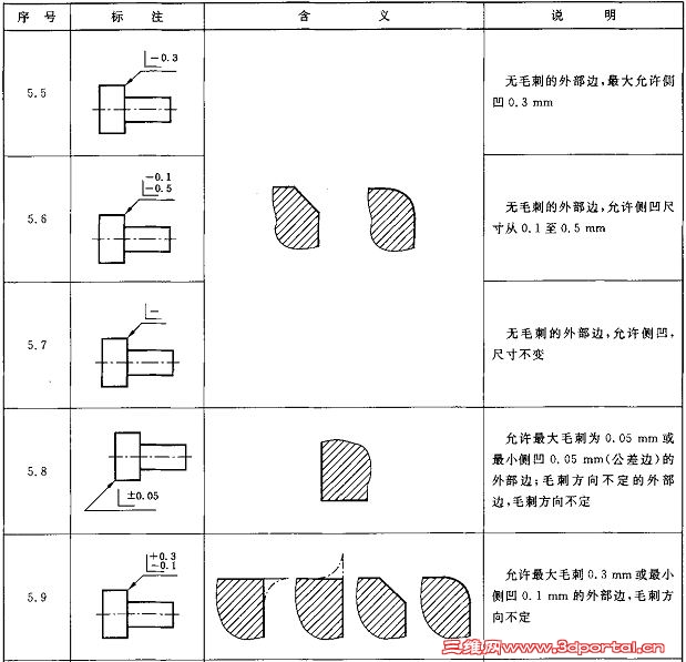

有个问题比较疑惑!& G& k4 ^" @3 f6 }2 j9 w$ W
图纸上技术要求里面写的:去毛刺。
! k, M- \1 |1 ^  j8 b# J' \不知一般情况下去毛刺后产生到倒角的合理范围是多大啊?7 P2 ~. ^; O% N) B# z* @
近期我总公司的一款零件,图纸上写的去毛刺,但厂家加工过来的样品去毛刺后产生的倒角有1mm了,影响我们使用了。7 N, q) A. D! s4 i# q; b4 g' J
所以想和大家探讨下,去毛刺后产生的倒角有没有什么标准的?或者说一般情况下不能大于多少?

工件的毛剌应根据实际需要选定凹或凸的尺寸在图中进行标注,标注方法可按GB/T 19096-2003规定:
asdolmlm + 2

 楼主| 发表于 2012-7-6 12:44:32 | 显示全部楼层 来自: 中国江苏无锡
这个标准我刚才看了下,它是针对标注了毛刺大小的具体说明啊!! j. j, u9 z( Q" I% f. ^' t
我指的是技术要求的文字中只说明零件不能有毛刺的情况下!5 @$ j+ T+ X, Q% {* m/ P
如果一个直径是3mm的孔,倒角最大是多少?有没有具体要求的?

按经验来说,去行刺都不会大于0.5×45°,大都在0.1-0.2之间,目的是去掉尖锐边缘,以免划伤人手或碰伤其它工件,同时也比较美观。
