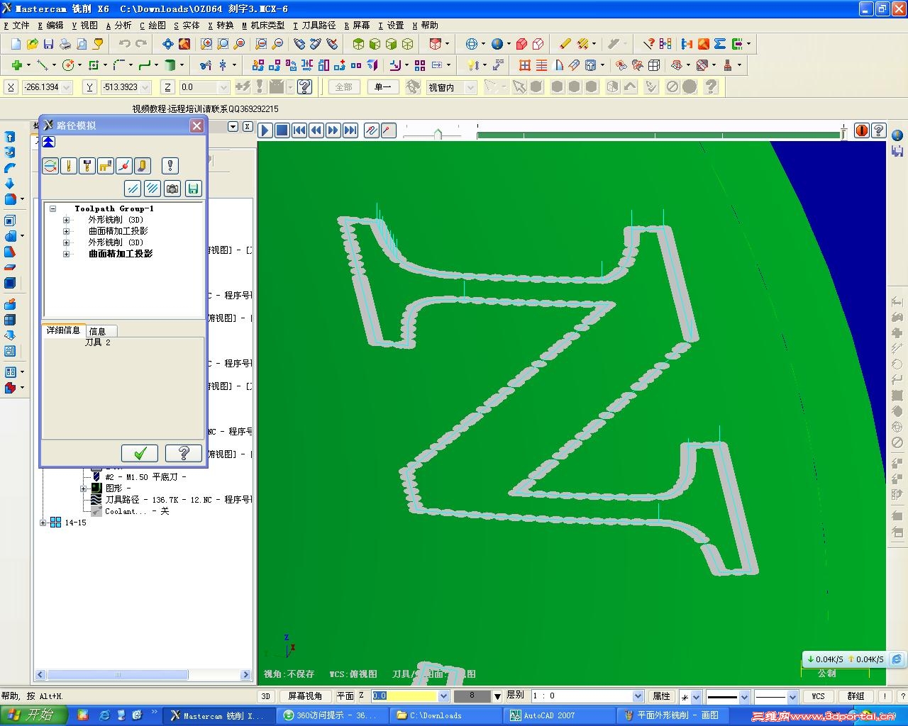

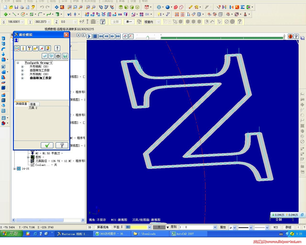

4 \% b  S* o+ {为什么我的封闭刀路在平面上加工是广顺的轨迹,如下图
- ]2 B- t4 ]8 g* }; W 平面外形铣削.JPG 1 e4 e" m$ `6 x; i

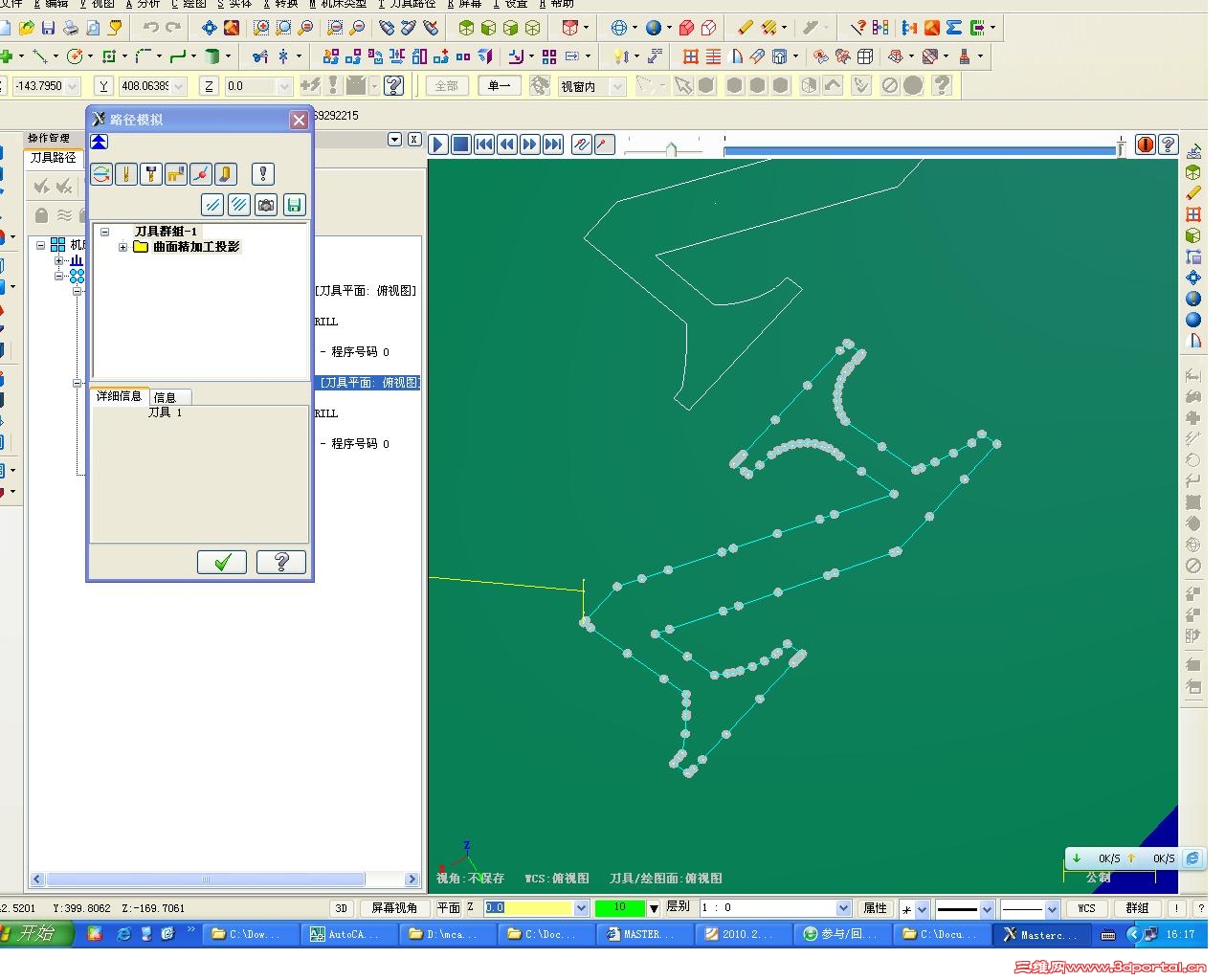

但是为什么我nci投影到曲面上同样的轨迹就变成断断续续的呢?& A3 `6 k2 E) a/ V+ e0 n
是显示的问题吗?还是我哪里设置的不对呢?详见下图
- P# R  N  I8 @( u7 ^. U 为什么曲面NCI投影加工刀路不连续.JPG ; G, T4 z. p# K0 p- u& S

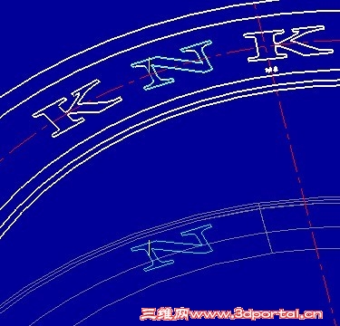

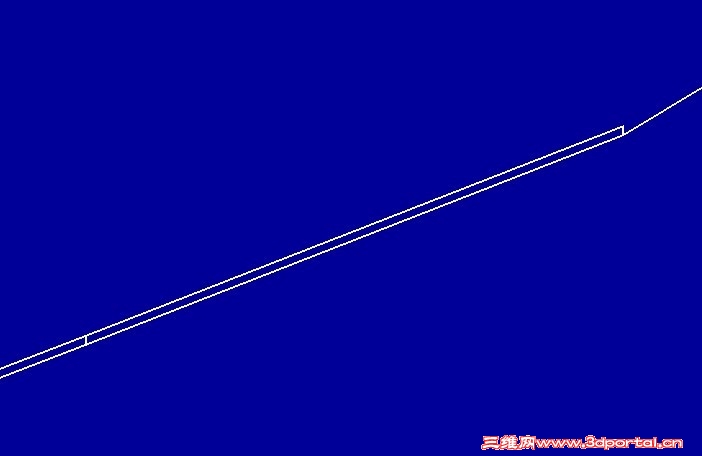

发表于 2012-7-8 13:47:54 | 显示全部楼层 来自: 中国湖南株洲
帮你看啦一下!!是你的字体线没有连接在一起!分开啦!看图! 未命名.jpg 需要重新画字体
发表于 2012-7-8 13:59:00 | 显示全部楼层 来自: 中国湖南株洲
这样就没有啦) ?* d7 {: Y7 C5 y6 t+ g3 S

我刚才仔细看了一下,确实是有很多重线,但是为什么曲面nci投影加工出来不连续呢?
/ Z; f! c/ F4 l/ G. {; ]5 w一个点一个点得,是哪里设置不对,还是显示问题,影响加工程序吗?  y6 a. Q: ^. q7 n3 p, h* H
请看下图:
+ e4 ^  j& O0 R' z: a* G 为什么曲面NCI投影加工刀路不连续.JPG
发表于 2012-7-9 15:09:55 | 显示全部楼层 来自: 中国广东东莞
2010caozhiyong 发表于 2012-7-8 16:18 static/image/common/back.gif
* e$ n0 P0 \" s( l& @4 O  w  R6 ?1 r我刚才仔细看了一下,确实是有很多重线,但是为什么曲面nci投影加工出来不连续呢?& s7 V* E! Y2 g2 B1 M& L
一个点一个点得,是哪 ...
8 y* v  e( ~$ o5 A5 ?不影响的,那只是着色模拟的节点.而你用的是平刀加工深度又在零位,而弧面是凹下去的,换回尖刀或R刀效果看起来会好很多.不有一点不解的是,你为什么替换轴你选择旋转轴呢?

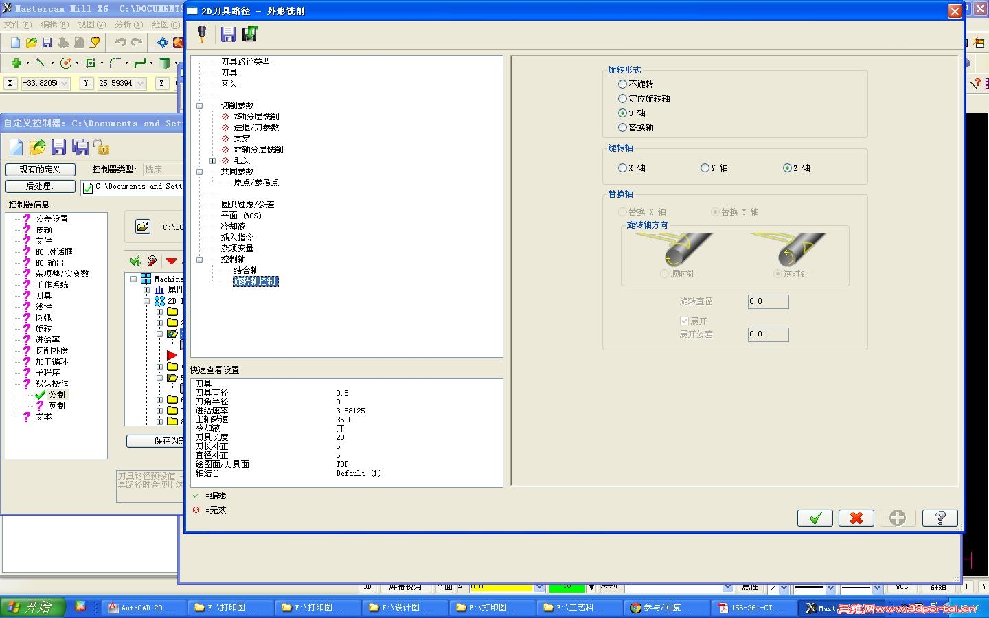

  H: y5 J1 v* _因为我们这边刻字用的都是旋转轴,具体为什么我也不是很清楚
6 M$ h# s+ W# X' T0 P我好像选得都是:旋转形式是3轴,旋转轴是Z轴,替换轴没有选啊,请看下图
