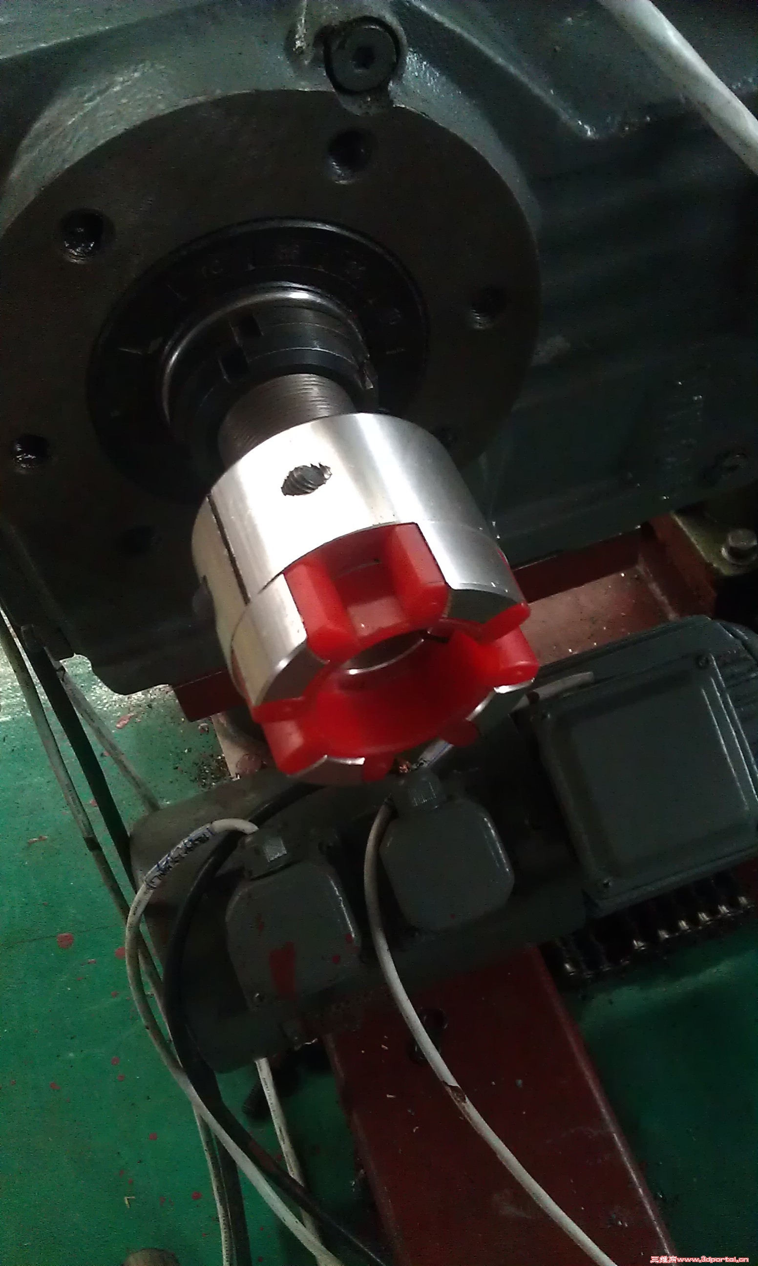

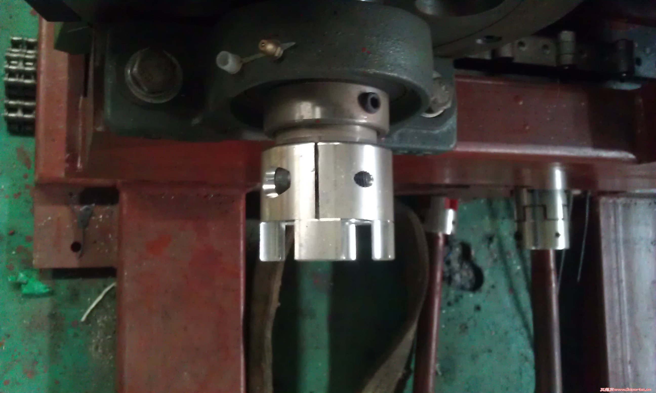

如题,像滑块联轴器,但不确定。由两块拼接而成,可以拆卸,中间红的是软的,貌似是橡胶
发表于 2012-7-8 12:35:58 | 显示全部楼层 来自: 中国河北秦皇岛
弹性联轴器!
虎强 + 2 应助
发表于 2012-7-8 13:31:09 | 显示全部楼层 来自: 日本
星形弹性联轴器

 楼主| 发表于 2012-7-8 16:45:29 | 显示全部楼层 来自: 中国江苏常州
哦,谢谢两位大大

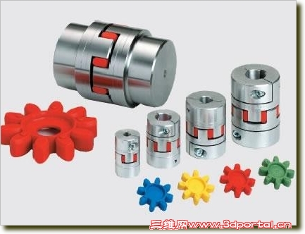

梅花联轴器
虎强 + 3 欢迎参与
发表于 2012-8-16 11:09:50 | 显示全部楼层 来自: 中国山西太原
这个应属于星形弹性块联轴器,与梅花联轴器原理相同。
虎强 + 3 欢迎讨论
发表于 2012-8-16 19:43:36 | 显示全部楼层 来自: 中国浙江杭州
顺便查了一下,有行业标准,但是好像覆盖也不全,JBT10466,直接搜索下载吧
虎强 + 3 欢迎参与
发表于 2012-8-16 20:34:38 | 显示全部楼层 来自: 中国浙江台州
本帖最后由 天地行008 于 2012-8-16 20:36 编辑 . Y2 `9 c9 Y) Q1 d, `! ?7 Q* i
2 p, P+ \2 k5 B) C# ]2 [$ b  Y
星形弹性块联轴器,多用于简易改装自制场合,便于用普通铣床加工半联轴器块
虎强 + 3 欢迎参与
发表于 2012-8-16 20:50:32 | 显示全部楼层 来自: 中国广东深圳
是的`红色橡胶是防噪音各震动!!~
虎强 + 3 欢迎参与
发表于 2012-8-16 21:22:17 | 显示全部楼层 来自: 中国广东东莞
メjL﹎ 发表于 2012-8-16 20:50 static/image/common/back.gif
+ q* l$ [% W; {/ D是的`红色橡胶是防噪音各震动!!~
+ ]4 @. x6 a% `; E4 r+ {
另外还可以减少安装不同轴的影响,减少冲击。

  星型联轴器,  带锁紧。
