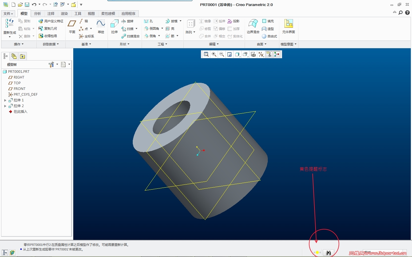

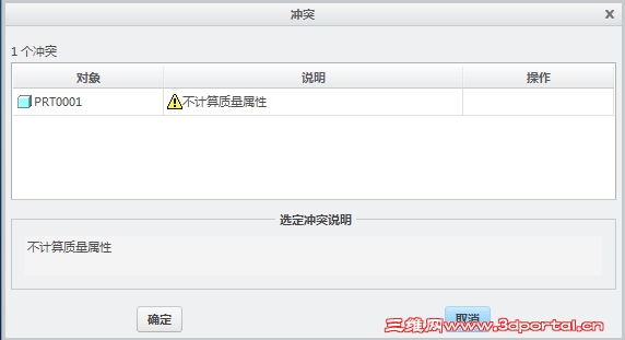

如题,看下图:保存文件时的提示“不计算质量属性”。屏幕下方有黄颜色的提示标志,点击提示“质量属性已过期”, D  @* _) ^% ?0 i* B
都这样了,看来这版本还是不能用。。。( h8 A/ d  Z, p/ j5 q: d
保存文件时提示
保存文件时提示
' T7 ?- C! n; d# J: q  R4 C, @
黄颜色提示标识
黄颜色提示标识
2 _9 b+ Q2 e( [& H% T
质量属性已过期
质量属性已过期
发表于 2012-7-9 15:37:24 | 显示全部楼层 来自: 中国广东中山
本人用没有出现过类似的情况
发表于 2012-7-9 18:00:40 | 显示全部楼层 来自: 中国广东肇庆
按提示设下质量属性
发表于 2012-7-9 18:22:48 | 显示全部楼层 来自: 中国广东东莞
设定密度后再计算质量。

 楼主| 发表于 2012-7-31 09:49:23 | 显示全部楼层 来自: 中国上海
已解决;$ a; n+ {& u5 k* R
方法是:配置文件中的 mass_property_calculate,改为默认的by_request *;以前是用的automatic选项,自动更新质量属性。

发表于 2012-7-31 11:40:37 | 显示全部楼层 来自: 中国广东广州
楼上这种方法是可以不弹框,但是会有个问题,工程图的重量不会自动了
: a3 ^8 |$ e8 c& O% u7 F6 ]# `# x7 U先前也这么改配置了,但有工程图重量问题,我还是改回来了,弹就弹呗,不过就是多按下中键
0 Q5 E) A# R9 h) J' w( f  R+ N6 O一直期待如何能不弹框且不会有其它严重副作用的方法

发表于 2013-3-18 11:19:23 | 显示全部楼层 来自: 中国广东广州
hc_yml 发表于 2012-7-31 11:42 static/image/common/back.gif
3 N+ C, x  O8 }弹框也就在模型更改了换句话质量属性发生改变了才弹框
) c% O  I) Q6 W% v, i" V
1)模板文件要分配材料,如果没则分配" j: J: C! F7 _: ^$ }* r5 u
2)设变后,请“重新生成”,再保存就不会有这个提示。
