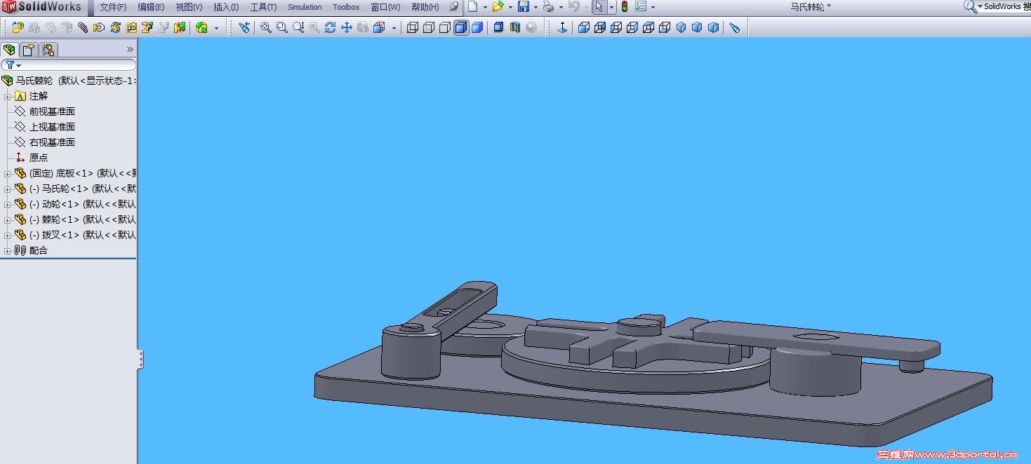

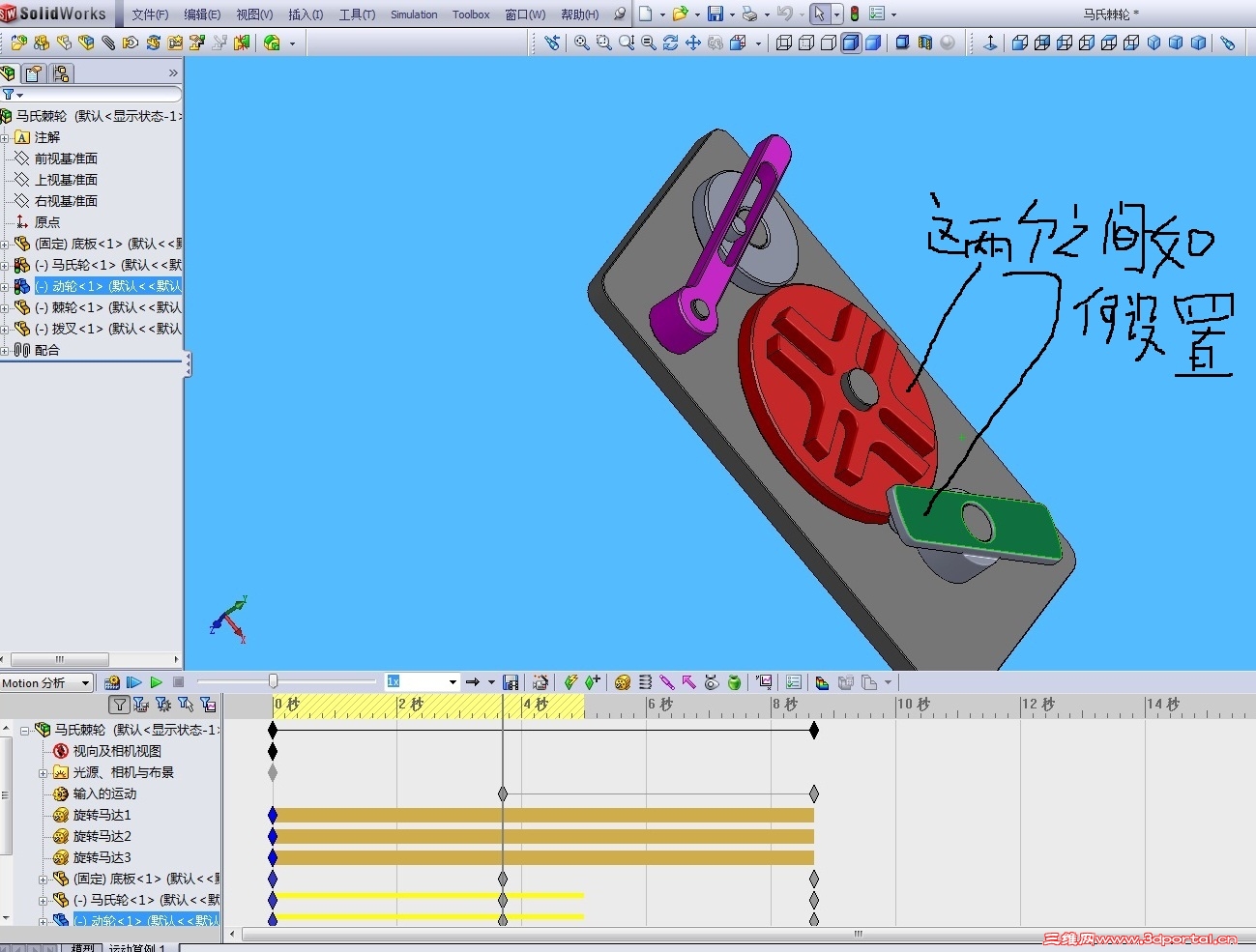

我用SW2010作的槽轮间歇机构,槽轮与动轮中间不知如何设置,正常时应该动轮的销,拨动槽轮转,动轮不停,槽轮间歇,可我的槽轮一直转,销和槽中间是否要加约束,请高手指点一二,谢谢。/ u3 v- w6 t1 U4 L4 m( i

关键在于3D实体接触

兄弟:你要的是不是这个东东!0 K5 @+ o, j& s9 E; p. n
