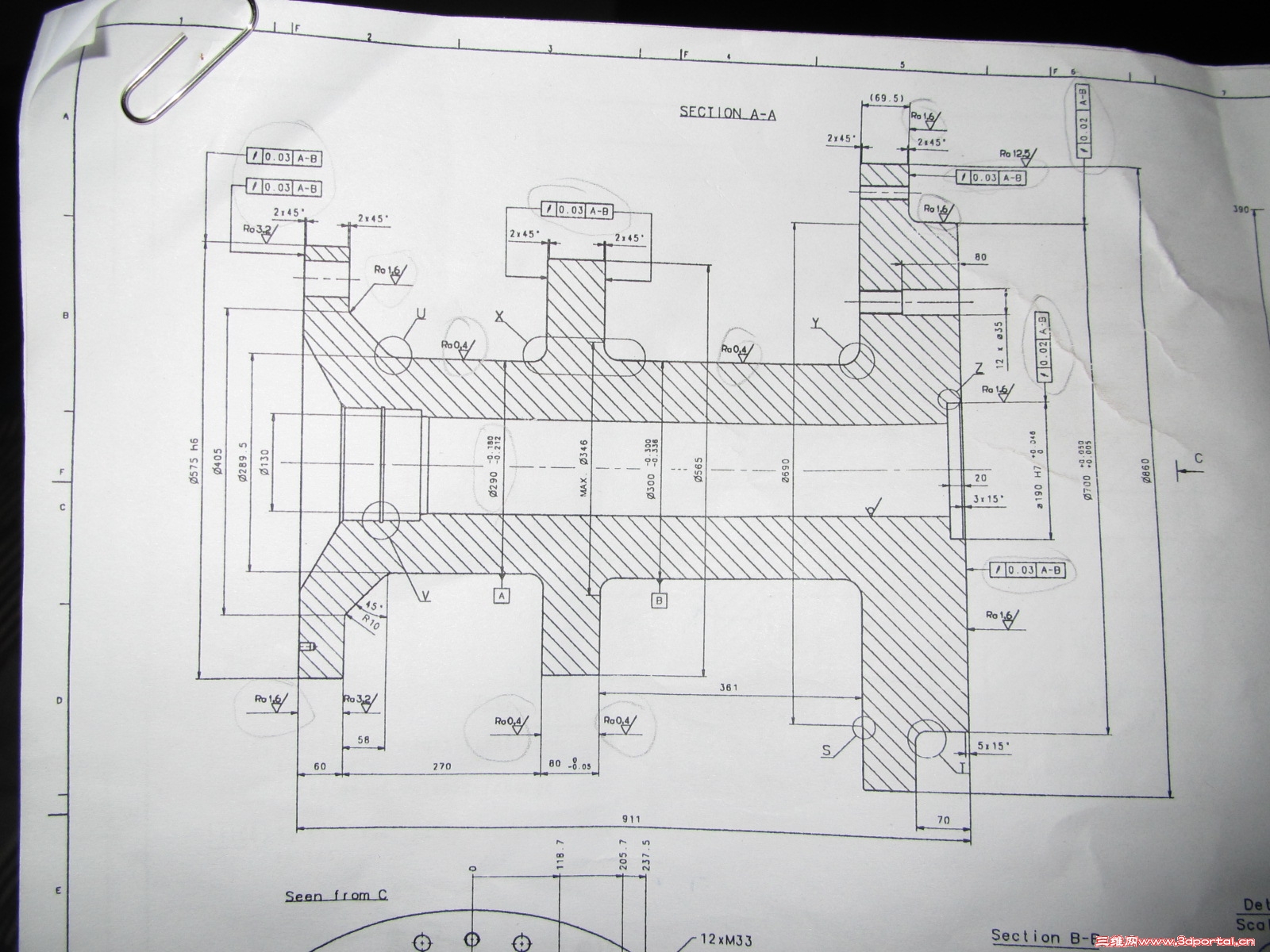

向各位经验丰富的师傅们请教如何保证图纸中的形位公差,如何保证0.4的粗糙度要求。请各位师傅们不吝指导,先在此谢过!
图纸
图纸
 楼主| 发表于 2012-7-9 19:24:52 | 显示全部楼层 来自: 中国浙江杭州
毛坯为锻件,中间直径130内孔已锻出;材料为45号钢。

本帖最后由 tangcarlos3d 于 2012-7-9 21:23 编辑 $ S3 `( ^& B; v, X* v+ N2 r: Q
4 F  S$ c4 m6 b3 L1 a
用精密外圆磨床应该可以达到。先把左端575和右端半精加工出来,再一磨床夹头夹具700直径、用中心架支撑575外圆一次磨出A、B基准圆柱尺寸和粗糙度(关键是砂轮的选择,还有加工参数)。再在专用工装上以A、B基准定位磨出其它表面。1 r" W" _5 }- N+ N' m2 T' G) ~9 J
专用工装是两对轴瓦定位A、B基准定,工件用浮动链接与磨头主轴相连(如鸡心夹头上带个拨爪插到一个圆周孔内带动工件旋转)。0 q2 e( e6 M8 f! o" `
仅供参考。

" W6 e' B: p' R& [# {7 ?0 N谢谢您悉心指导!你的方案我觉得非常好,给我提供了很好的思路。但我还有两个问题不理解,所以想再向你请教一下。
4 F. f$ V. o: E9 E1 H. Z: j$ u一、A、B两个基准磨削完后粗糙度达到0.4,再上轴瓦定位是不是会影响影响粗糙度?# {+ E7 S7 Y1 l+ U+ z
二、工件浮动连接是否有足免力带动工件,因工件自重比较重,毛估在650KG左右?

7 H4 ~7 P' H( C4 a2 ~回答如下:6 ?; p( M# {2 @- N& O1 A* n* k
1. 定位轴瓦是锡青铜或巴氏轴承合金,不硬、对表面粗糙度没有影响。在某种程度上还有抛光作用。
. f4 j# b9 C8 V: `0 L2. 工件浮动连接主要是考虑到工件与机床主轴有不同心的情况,工件重量由夹具承担,适当调整轴承盖的锁紧可以控制好运动与旋转精度。
0 m8 ]7 X2 C* p9 Z8 f用A、B做基准的好处是设计基准、工艺基准、定位基准、检测基准四统一,没有基准不重合误差存在。
* H' @9 N$ p* E) v- W. r6 i# e* x) v. C在PRO/E或SW里画出3D模型,可以算出准确的重量。
渔樵 + 2 应助

谢谢热心的师傅,我对磨床了解很少,再请教你下这个轴瓦在磨削的时候是如何安装定位,是轴瓦抱牢工件然后再用闭式中心架安装还是怎么样?中间法兰的端面是否也可在外圆磨上磨削到位?师傅又麻烦你了,呵呵。

轴瓦成两半,分别镶在夹具体和盖子上。夹具与单级减速机箱体差不多。

如果该零件是为单件,做专用夹具在生产成本上和生产周期上可能不允许,是否可用闭式中心架,然后将中心架的支承爪进行修整,如果使用内拨顶尖那端面是不是无法磨削了?

单件的话就把Ø130的(两端)内孔精度提高一些,半精加工、配芯轴。将芯轴架在磨头和尾顶尖之间一次精加工除右边Ø190内孔外所有有形位公差要求的面到尺寸。最后卸下芯轴,在内圆磨床上夹住轴端Ø575外圆、用中心架托住右面的Ø300的轴并校正跳动量在0.01以内,再磨Ø190内孔到尺寸。

够呛。
; c, V$ k4 H# e/ k( i# L9 K这么大的件,跳动0.03,即使用了轴瓦辅助,估计也还是有点风险的。6 `1 X& H4 l- @3 S: A4 u7 Q4 v
尤其是单件加工时,装夹校中和校跳动的可保证性非常困难,这么大的件,还是需要花时间好好做夹具的,否则报废就完蛋了。

我补充说明8楼说的轴瓦,应该是轴瓦的圆周的三分之一左右而不是一半。我认为应该用工件的两端中心孔定心,在磨床上加工即可,该零件精度一般,没问题。没有必要做夹具。
发表于 2014-2-26 14:40:36 | 显示全部楼层 来自: 中国山东东营
这样的工件很简单,就是加上工艺台,一夹一顶,左右手刀具一次性加工到位,就可以保证严格的同轴与径跳动。如今都是以车代磨,达到目的。当然有详细的工艺与刀具做保证。

工艺台改为工艺孔,特此更正
