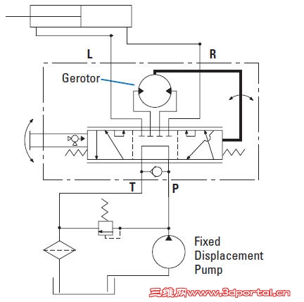

) D9 d; L" {! M% F如图所示的全液压转向系统,一般是使用两条转向油缸进行转向,如果使用一条油缸,是否存在由于油缸两端面积不同,导致转向器旋转相同角度而左右转向角度不同呢?0 g) `6 p) z# A  `  B! p
如果存在这个问题,应该如何解决? 请教各位高见

那是肯定的,转向器每转一圈的排量是固定的,但是油缸两端截面积不同,需要油量就不同,所以就会出现您说的情况

假如使用的是双活塞杆油缸,也不会出现楼主担心的问题。

( q0 _( x, |# Q+ e" p) I空间允许的情况下,是不错的选择。

不会出现楼主担心的情况。; \3 F6 y" [. B8 l+ h3 w( h4 N
转向器是伺服机构,车辆的转向角度只和转向器的转动角度成比例关系。, N: d0 u! \# r( v
液压只是起助力作用吧。具体的分析,最好找转身器的结构来看看。

你说的不对,转向器转角决定了进入油缸的油量,如果油缸两侧面积相同的话(双出杆油缸或两个转向油缸),可以保证转向器转动同样角度时左右转向角度相同,如果只有一条活塞缸,由于油缸两腔面积不同,导致进入油缸相同油量的情况下油缸位移是不一样的,这样即使转向器左右转动角度一样,输出的油量是一样的,但是油缸伸出和缩回的位移不同,则车辆左右转向角度也不一样

工程机械车辆转向时,允许方向盘转动圈数为3~5圈,可以通过转向油缸左右端体积比选择合适的转向器排量,达到左(右)转超过3圈,右(左)转低于5圈即可。
