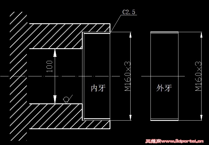

[求助] 请问这个螺牙标注方法是否正确???
发表于 2012-7-11 07:53:49 | 显示全部楼层 |阅读模式 来自: 中国海南儋州
  u% s: Y! A: [5 u% S, P* T% Q现在是否确认一下牙的深度图就正确了???
发表于 2012-7-11 08:36:11 | 显示全部楼层 来自: 中国上海
这个图很多地方不规范啊。0 H8 E" u$ d  x+ T0 x! Z4 F
1.画法
# l. A, h2 M7 S: S2.内螺纹退刀槽1 Y' x; Y+ m6 G" M& }9 X' S8 F) J1 `
3.直径100的标注
; b, K) r" p$ M) H8 ]/ S4.内外螺纹需标注配合类型

发表于 2012-7-11 10:53:39 | 显示全部楼层 来自: 中国浙江台州
螺纹标注问题不是很大,只是你不标公差等级的话配合起来会有点麻烦,如果是放在一起配着做就没问题

发表于 2012-7-11 11:25:43 | 显示全部楼层 来自: 中国江苏南京
首先螺纹标注M160*3是没有问题的,但图纸其他部分有问题,1-外部边线你怎么是细实线~~;2-你那个是画的退刀槽吗;3-你标注C2.5,你得画出来,要么你就在技术要求上写明未注倒角2.5;4-作图颜色最好要区分,不要同色,这是简单图纸可能无所谓,复杂点图看着分不清啊,图层的运用。

发表于 2012-7-12 15:53:54 | 显示全部楼层 来自: 中国天津
作为草图,标注是可以的。如是正式图纸,最好下参考2楼的建议。
发表于 2012-7-12 21:20:42 | 显示全部楼层 来自: 中国江西九江
好像没有标注公差带符号

发表于 2012-7-18 21:28:54 | 显示全部楼层 来自: 中国江苏无锡
外螺纹标注:例 M160*3-6g
( b/ s) c1 p9 ^) A内螺纹标注:例M160*3-6H
& s+ l, }/ b) _$ S1 }; n示意一下,希望对您有所帮助
发表于 2012-7-22 17:57:48 | 显示全部楼层 来自: 中国江西鹰潭
剖面线感觉怪了点,而且最左边的似乎要用曲线断开。
