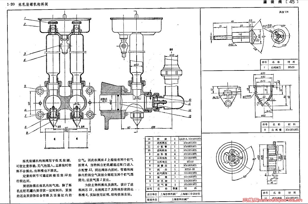

发表于 2012-7-14 22:38:19 | 显示全部楼层 来自: 中国广东东莞
包装机械里有这些设备:化妆品、酒、牛奶等的灌装设备应该都可以。详细见《包装机械结构参考图册》 上科版1981 (网上有PDF格式下载)3 l" D7 J& l  u
下面给你几张图片。
