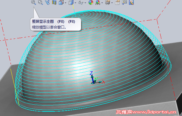

) n8 n5 [( p* c) X9 D0 t1 D  g有没有办法让中心处也加工?谢谢

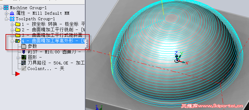

发表于 2012-7-11 22:43:17 | 显示全部楼层 来自: 中国河北石家庄
没办法,只能把间距改的相对较小,但是中心那里还是会有一点铣不到

嗯,刚学不久,二楼那个也一样,最高点总是会有一点铣不到,只是大小不同而已

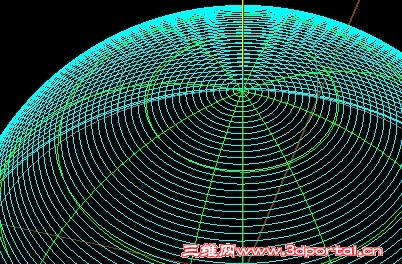

100%铣到,我实体模拟了

用熔接加工可以 或投影加工
