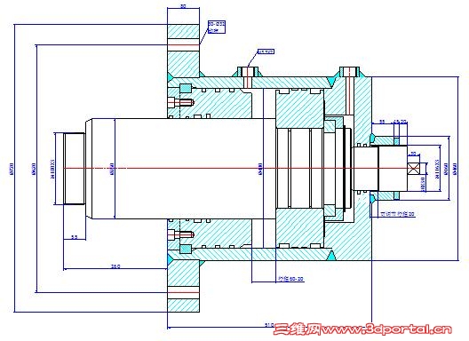

谁有可调液压缸的原理,要求安装区不变,行程可以调节的

前端时间正好做过一个
7 h2 S, N+ n7 U& G9 X4 B% l
+ Y( e9 f2 |* j: ~ 400可调节油缸.JPG
9619 + 2 技术讨论
 楼主| 发表于 2012-7-12 13:40:38 | 显示全部楼层 来自: 中国河南焦作
这中缸的调节范围是多少?调好后怎么能锁死?螺帽是锁不死的,它会随着活塞杆转动的。

发表于 2012-7-12 14:56:08 | 显示全部楼层 来自: 中国湖南衡阳
推荐一个方法,采用油缸+外置螺旋升降机的方案,来调节油缸的行程,油缸采用双伸出杆式,一端和螺旋升降机相接触,由螺旋升降机来限制油缸的行程。

 楼主| 发表于 2012-7-12 14:59:32 | 显示全部楼层 来自: 中国河南焦作
方法是不错,可是成本太高了。
发表于 2012-7-13 08:20:14 | 显示全部楼层 来自: 中国湖南衡阳
还有一个方法就是,采用油缸内置位移传感器+比例阀的位置控制系统,想要什么位置就什么位置,成本稍低一些。

发表于 2012-7-13 09:22:33 | 显示全部楼层 来自: 中国河南安阳
刚做过一种可调气缸,两个方向可调,使用双出杆。
发表于 2012-8-15 19:32:18 | 显示全部楼层 来自: 中国浙江宁波
二楼的方案可以的啊, 就是退回的力不能太大,必须计算过螺纹的受力,别把螺纹搞坏了 ;
发表于 2012-8-29 21:24:09 | 显示全部楼层 来自: 中国河北唐山
双出杆液压缸,一端设置行程螺纹。
