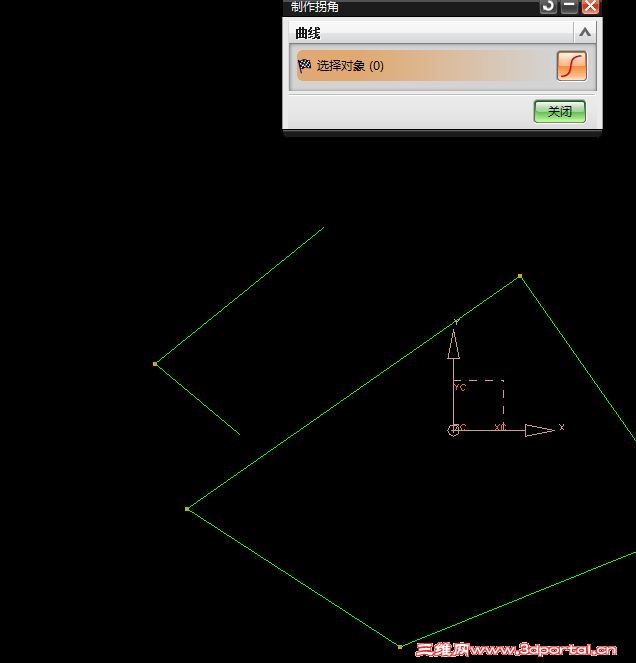

高手请指教:UG6.0草图功能下倒斜角功能怎么用?谢谢!!!

6 o, v. H! w4 N. h0 @% E  ]& ~, O1 w& L6.0草图模式下没有曲线倒斜角命令,有制作拐角命令,相当于把两条相交线段求尖角。高版本有这个命令,和二维图倒斜角的概念一样
