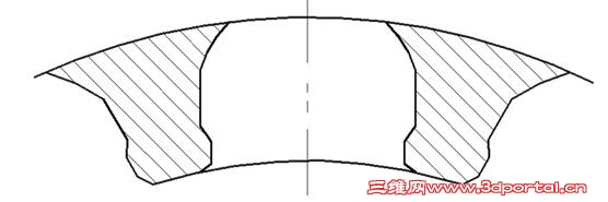

最近接触到不少国外圆柱滚子轴承。其采用的是圆弧兜孔一体保持架的黄铜保持架,有人知道改保持架的加工方法吗,现有的设备加工效率太低了,基本上是一班干一个,成本高,有办法解决吗

多大的轴承?贴张图看看。应该可以拉深,冲孔复合模可以搞定。

大部分采用的是拉孔,即采用拉刀对轴承保持架的进行对拉(偶数孔),用车加工效率太慢,也不好加工~
! ?/ e) J) j& [$ n7 h小尺寸段的轴承只能用对拉(偶数孔)生产保持架兜孔,但大尺寸段的轴承保持架可以采用拉奇数孔,一个一个拉孔~0 i5 H" E6 j1 @$ `6 J
不过近来发现国外的轴承整体黄铜保持架加工的很牛气,是在对兜孔拉孔的基础上又进行车加工, 兜孔的锁点方式也很好~~目前国内大部分轴承厂家还不好加工~~

抱歉没有图,但是不是正常的拉方孔,是圆弧兜孔,不是直孔,无法用拉刀加工

你说的那种我见过,不过不完全是拉的~~+ _4 d! Y! m+ J! D9 B4 S  K
是在拉孔的基础上又车加工的~~; P7 }/ ]& h" ]7 \
拉刀是做不出那种圆弧兜孔的~1 R/ z2 I+ _+ N9 l7 C& {8 J
发表于 2012-7-16 07:41:50 | 显示全部楼层
帮你上个图~~; _  l0 S" O; V1 I, K% Q9 x- E% o

将铜毛坯车成圆环状,冲或拉成长方孔,在铣床或镗床上铣出长方孔两侧的圆弧面。另外还可精铸,效率较高。

要是把那么多兜孔的保持架,兜孔一个一个去镗,也够愁人的~~

这种国外的是在数控铣床上加工的,NSK针对这个产品有过介绍.
